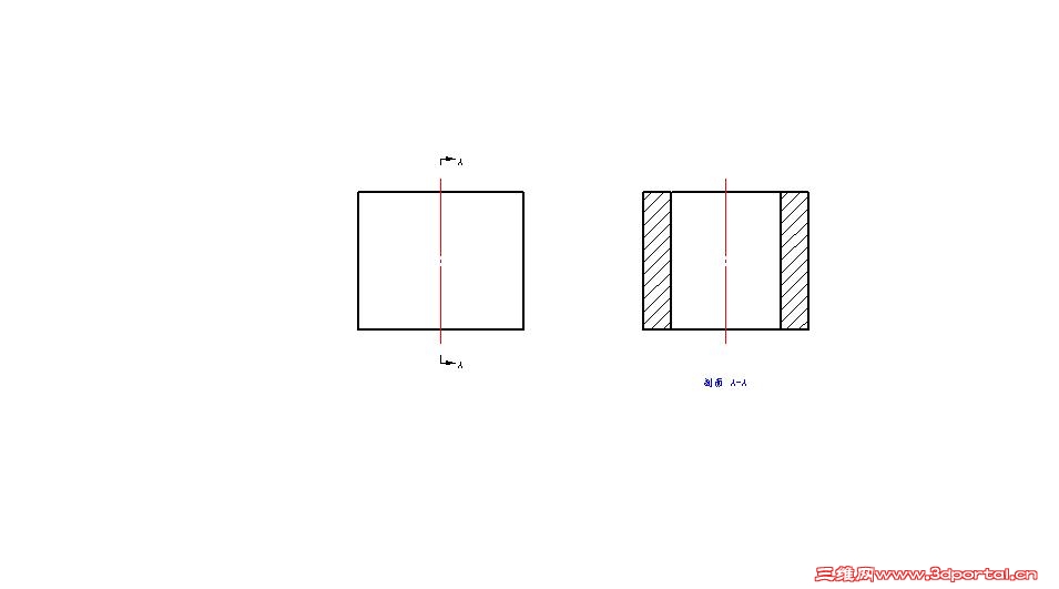

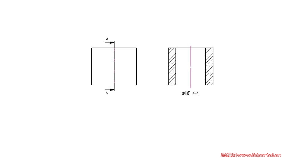

请教各位高手,我在作工程图时,剖面箭头如“图纸1”,怎么也搞不到如“图纸2”的式样,不知在哪里设置?如何设置?谢谢。
发表于 2012-8-3 12:17:31 | 显示全部楼层 来自: 中国江苏常州
你的图纸1的样式怎么弄出来的,我还想要那个样式呢,我的怎么一直是你发的图纸2的样式,

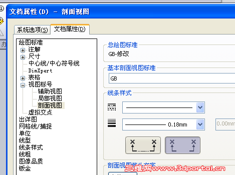

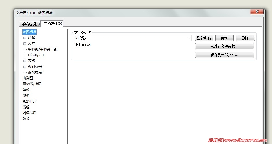

这里选 “GB”就行了。) C7 J& w1 V3 A- y8 M( \/ I' M

3楼高手,谢谢你,但我用的是08版的,在文档属性中没有,绘图标准这种选择。除此之外还能在其他位置设置吗?

08版的是文件属性   2010版是文档属性   我目前只用过这两个版本6 C/ @. M9 y4 l& g  r
   08/版的   文件属性 ----出祥图-----视图标号   里面可以选择  剖视线

; @+ f$ }6 [8 ]1 }& U6 X" c5 B/ qbbaaiiyy 楼主:在你的启发下,我终于找到了国标GB的设置处,08版的显项→文件属性→出祥图→尺寸标注标准→选择GB就解决了,在此谢谢你。
