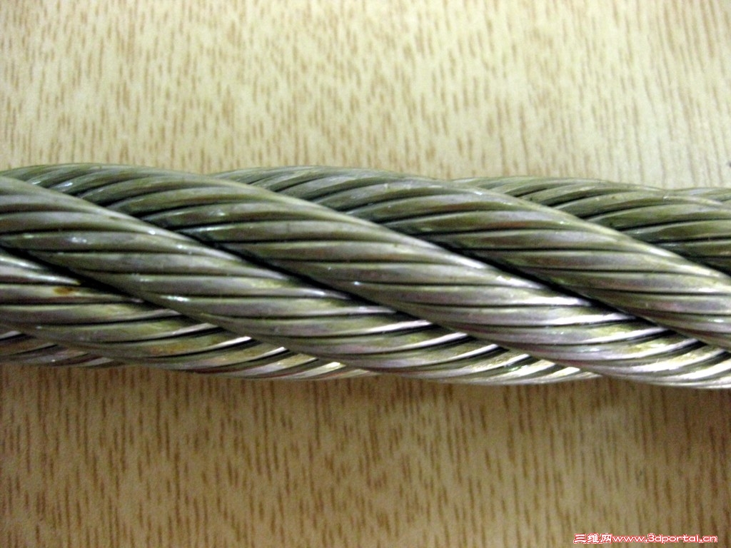

$ q, i9 s6 R8 F' ?# ?6 w0 C- v$ @  l1 Z; r" {" A" [/ I
我第一次被问这个问题的时候还觉得很简单,不就是几个螺旋线么?) |) |: ~( R  x- j# f
但是后来看了钢丝绳实物以后发现不是那么回事了,所以想大家来讨论一下。
& r0 R# [% N3 u( j, n9 p* I
: |) E7 n" `" t3 ^这不是一次螺旋而是多次螺旋,就是螺旋线上还要在螺旋一次,用方程曲线?   以前还没弄过这么复杂的东西,看有没有高人指点一下~- N6 r7 i( [2 d  B
$ Z. Y2 T) i- a5 r' [0 w; f
我的目的不是为了画一个钢丝绳,讨论这个问题是因为钢丝绳的这个特性,两重螺旋~

 楼主| 发表于 2012-8-3 15:26:42 | 显示全部楼层 来自: 中国广东江门
~不是非要画出来,但围绕螺旋线本身再次生成螺旋线这才是我想知道的,不知道有没有办法~2 |( \3 [+ h* P& ?3 Q7 u* D0 Y/ a4 v
/ N# o  s. }* y* Q/ B
钢丝绳 在一般图纸里面不就是意思一下就可以了~

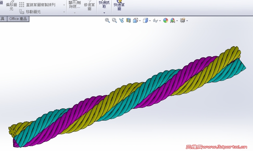

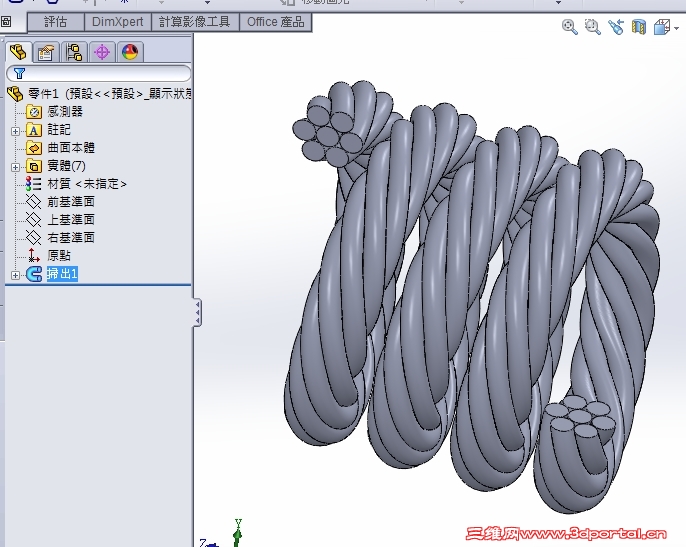

发表于 2012-8-3 16:49:14 | 显示全部楼层 来自: 中国天津
以螺旋曲线为路径,以多圆为轮廓草图做扫描,扫描时选择"沿路径扭转".
参与人数 1三维币 +4 收起 理由
chenjun520601 + 4 技术讨论
发表于 2012-8-3 17:22:01 | 显示全部楼层 来自: 中国广东深圳
掃掠再掃掠

 楼主| 发表于 2012-8-4 09:41:09 | 显示全部楼层 来自: 中国广东江门
danilso 发表于 2012-8-3 17:22 static/image/common/back.gif
: X6 {6 e( l# o8 ?7 F掃掠再掃掠
8 n' g+ ^: g/ K
感谢~第一种画法  旋转线有一些变形~第二种看起来很爽    $ Z3 G; `6 o$ P5 K  S% e/ F' j  T
* I# ~: U/ R& `$ ~- \, J学习了~

发表于 2012-8-4 15:40:39 | 显示全部楼层 来自: 中国福建漳州
. M+ p( {* n! v/ z  Y7 y" s: Z1 s! U$ L3 B- M, Z% b" |2 I6 p
受大师启发,也画了一个。钢丝线有干涉,调整螺旋线应该就可以了

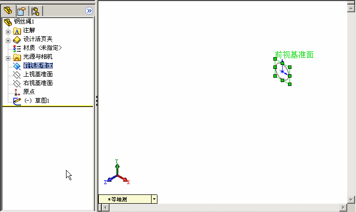

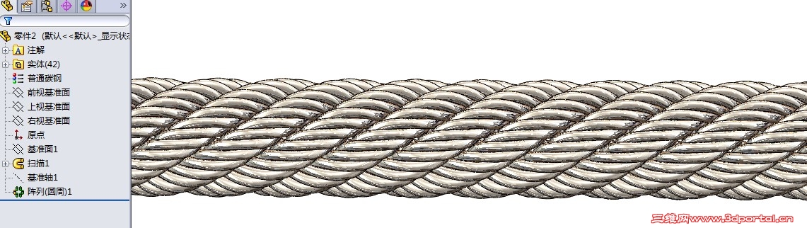

发表于 2012-8-5 11:03:37 | 显示全部楼层 来自: 中国江苏苏州
8 {# ^! O) e# T3 ^* G
参与人数 1三维币 +4 收起 理由
chenjun520601 + 4 带教程应助

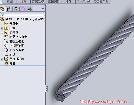

发表于 2012-8-5 12:26:34 | 显示全部楼层 来自: 中国江苏无锡
路过 学习了
发表于 2012-8-5 12:34:17 | 显示全部楼层 来自: 中国广东广州
mygc 发表于 2012-8-5 11:03 static/image/common/back.gif
4 v, V8 z: c6 Y, O
很精彩的演示,谢谢。
' B4 D! b, j5 l这是直的钢丝绳,如果是弯曲的好象不能阵列只能一根一根地画吧?9 a  E1 r/ S9 y# ^9 V
6 C  j( z  p6 J. G% w% V

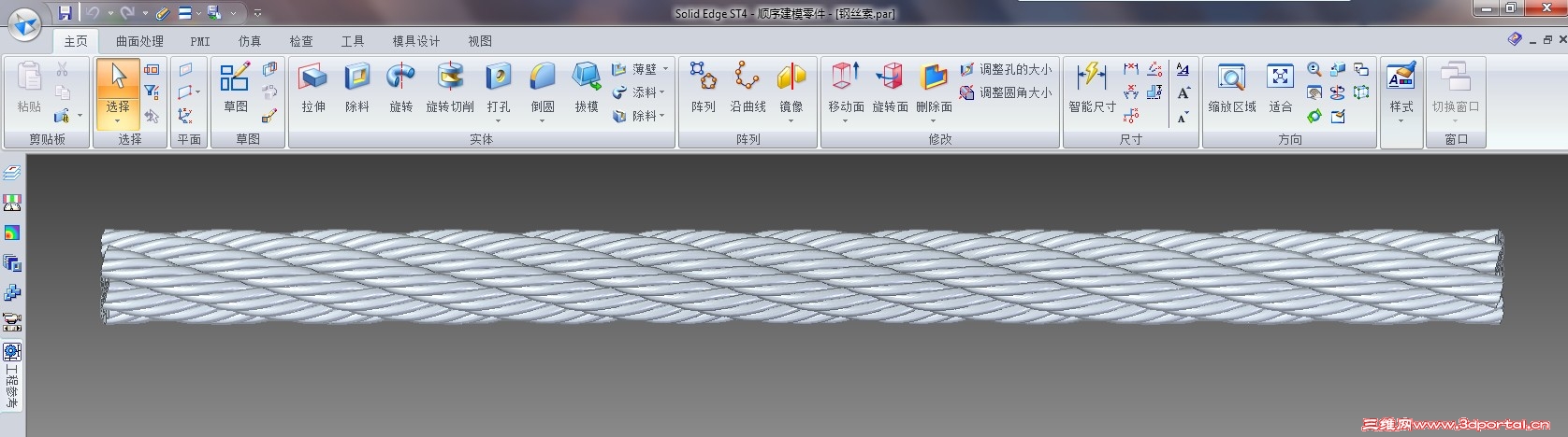

发表于 2012-8-5 20:57:41 | 显示全部楼层 来自: 中国浙江丽水

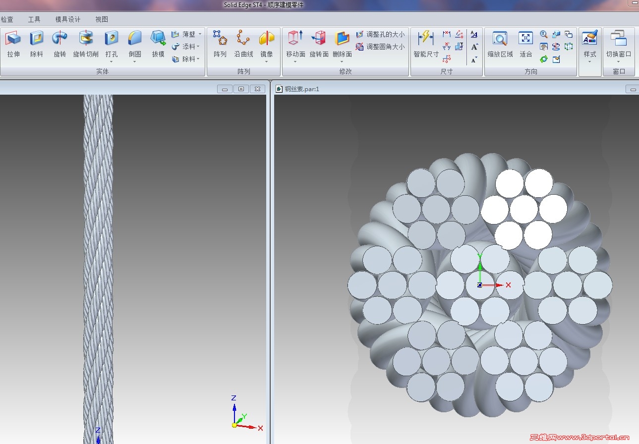

嘿嘿。也来一个。Solid Edge做的。& G  ^3 c) T$ P7 h
; a! j, M& ~4 s6 q, C( y# L
钢丝索2.jpg ; s( r5 N3 e7 C; w" ]
2 J" ^3 Q; L6 e8 ]

发表于 2012-8-6 23:05:16 | 显示全部楼层 来自: 中国广东广州
大有茗堂 发表于 2012-8-5 20:57 http://www.3dportal.cn/discuz/static/image/common/back.gif1 C4 q' l. e. a/ J
: h9 f0 m3 r8 Y. O; m2 Y; ]. {" E: c  [: M
画得很棒啊,期待画根弯曲的,只是觉得截面的形状有点不对劲,到底哪里有问题又说不出来。- q% i  F. _+ ^- J

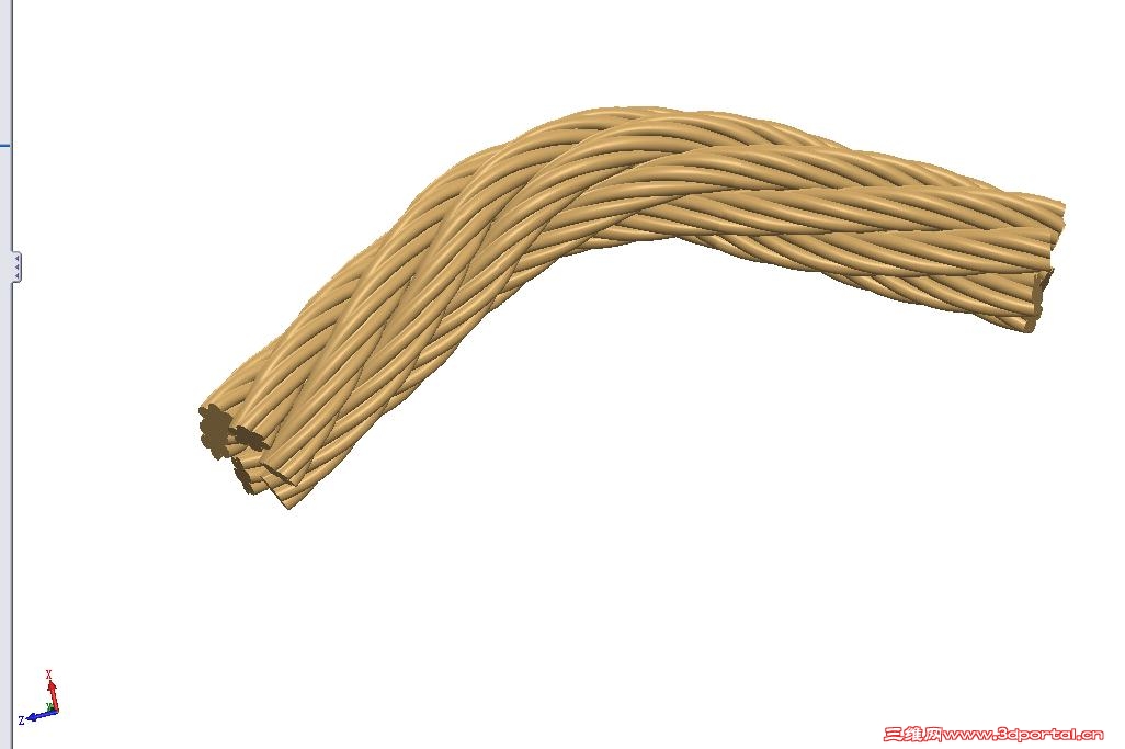

发表于 2012-8-7 10:31:24 | 显示全部楼层 来自: 中国江苏苏州
keilei001 发表于 2012-8-6 23:05 static/image/common/back.gif
  e+ W" e+ W1 [. d画得很棒啊,期待画根弯曲的,只是觉得截面的形状有点不对劲,到底哪里有问题又说不出来。
' a2 \5 Q  W  l; Q! U# h6 |
是否符合你的要求; h% F0 b1 a* u) s# y0 F/ X: c' r
: i3 E3 e2 D3 x$ M% A' N( i9 I
' o! _" r6 P% R% ~. l: i
发表于 2012-8-7 13:23:08 | 显示全部楼层 来自: 中国广东广州
mygc 发表于 2012-8-7 10:31 static/image/common/back.gif) U6 Z0 D  V5 I6 y
是否符合你的要求
' }- C4 {1 O! ~& m3 d厉害,赞一个,这样画很耗资源吧。
