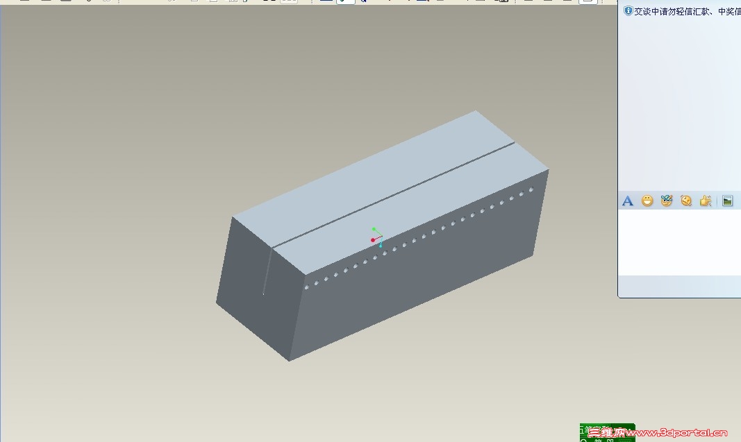

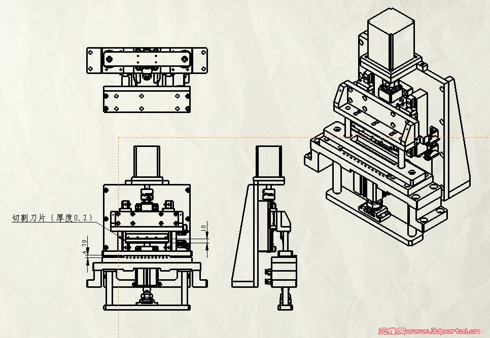

请教各位前辈如图:一切POM材料夹具。POM材料为4毫米。+ u% U- m1 d6 J
由于要求切出的材料二断面平整。故采用厚度为0.2的刀片切割,
) \8 i6 A7 \0 Z  e但考虑到厚度0.2的刀片、长度120、宽度为20。裸露10毫米在切割时会变形。
# r' ~& G2 g% K8 t- {9 F( I。但本机构设计又必须让刀片露出10毫米。其主要是,刀片安装处避空留有3毫米
7 ?0 p4 w7 s* |" A: s。硅胶压板3毫米,再加产品实际大小4毫米。. w; x* P5 o! {7 Z
请问那位前辈给点提议如何使0.2的刀片不变形切割此产品

按楼主的使用条件,加固无空间,只有改进刀片了,将刀片夹紧和预留部分加厚,切削部分厚度不变,作成有台阶的刀片,来增强刀片刚度。
虎强 + 3 技术讨论
发表于 2012-8-5 22:04:53 | 显示全部楼层 来自: 中国河南新乡
或者将刀片设计成截面为梯形的,上宽下窄,最窄的地方为0.2

) W8 w6 g& b' ~这么薄的刀片120*20*0.2的,并且是裸露出10毫米来切割。所以我担心刀片会变形,精密冲模的试验做了。效果不是很好。端面有扭曲变形。有可能是冲压的压力调整问题。目前还是准备采用刀片来切割。
 楼主| 发表于 2012-8-6 11:13:22 | 显示全部楼层 来自: 中国四川成都
目前我在思考一个问题。120*20*0.2的刀片裸露10毫米切割面。那怕是有厂商加工出来了。我在动作切割的时候裸露这么长距离。刀片0.2处我想应该也会变形的。因为我切的材料是POM材料,是有一定的硬度。刀片施力在材料面上有硬度、刀片就会变形。各位前辈提点建议帮我解决此难点。本人将十分感谢

) f" r/ m; R5 k我做的产品是直径4。厚度2.6。有考虑做塑料模具啤塑,可公司领导比较偏向刀片切割。而0.2的刀片,由于安装空间所限。导向很难加上去

这么薄的刀片你要令它不变形并不难,只要使它保持张紧状态即可。
