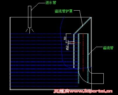

如图,水箱无盖板,溢流管罩的四面及顶部封闭,底面是开口,侧面在如图位置开了一个直径12mm的通气孔。假设水箱本来无水,现在开始从上部进水
& _1 ~3 ~" j) ~6 ?问:1.当水面刚瞒过通气孔的时候,继续补水,溢流管罩的内部的水面是否会继续上升,内外部的水面一致吗?& }# A# Y$ \& a% d
        2.不停补水,罩内的水面会达到溢流管的顶部溢流位置吗?
& n$ Z: Q; N9 E$ l# H% n2 o3 j        3.空气在这种情况下能溶于水从通气孔排出吗?
& U4 ?+ O7 `* ?" c1 ?8 Q        4、此溢流管设计的合理吗?
  ^% R# o5 v4 ~3 A1 ]希望有经验的老师帮忙解答下~~~" q+ j0 W" f7 ?/ z! B

发表于 2012-8-3 20:59:08 | 显示全部楼层 来自: 中国云南昭通
答案1:水会不会继续上升,外面的高水位和护罩内的一样高+ j) g; a9 r2 I5 W# m! l$ n7 P
答案2:会的& v4 N! u6 T+ b3 p
答案3:排出% X" t7 ~8 C( ?* A0 W
答案4:合理

简单问题想复杂啦。溢流管本来已经和外部连通,看不出直径12mm的通气孔有什么作用。

8 _6 b4 |3 ~8 A6 |' L3 K通气孔的作用就是控制水面的低水位。

1  如果溢流管与大气相通,罐中的水面保持一致上升,一直达到溢流管上端液面时开始溢流。
7 t/ V4 T' O8 n2  排气管没用,空气从溢流管排出了。+ I2 c8 G/ V6 d0 [4 p$ h
3  溢流管弄复杂了,直接在罐体的溢流高度焊一直管就行了。

没有必要开直径12mm的通气孔。空气能从溢流管排出的。

溢流保护罩没有实际意义吧。

( I" h4 p9 k& d, q; J5 l" m" C5 O水位高于溢流管时,水会通过溢流管流出箱外,虽箱内水面已降到溢流管以下,因溢流罩上的通气孔在水面下,使得溢流罩内的空气呈负压,在虹吸作用下会继续吸水溢流。
1 |0 t# W4 J8 _当溢流罩上的通气孔露出水面后,水箱内外的空气连通,压力平衡,溢流罩内水位降至箱内水位,溢流管口高于水面,停止溢流。

难道空气不会从溢流管的排水口进入负压区吗?

把通气孔开到溢流管护罩上就好了(高于溢流管口),溢流管能正常工作,箱内气压也不会增加

护罩是多余的,去掉护罩什么问题都没有了
