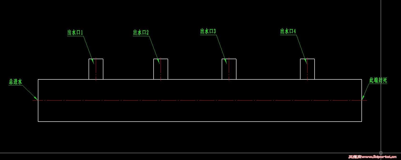

如图,怎么根据进水管的管径计算出水管的管径,以保证足够的水能流到每个出水管,不至于最后一个出水没有水。

保准大管子内径的面积不小于4个小管子的径内面积之和。

根据经验,出水口总截面面积大概是进水口截面面积的90%,以保证出水口有一定的水压。

进出口管径的大小,在实际应用中是根据需要而定的,在一定的压力下,如果需要保持总管与支管中的液体流动速度相等,就取支管的总截面积等于总管的截面积;如果支管中的液体流速需加快,支管总截面积就应当小于总管截面积,如喷灌系统的支管;反之就应当增大支管的总截面积。

如果支管的总截面积大于总管的截面积是不是最后一个支管可能没有水通过?还是即使有水通过水流速、压力会很小?
