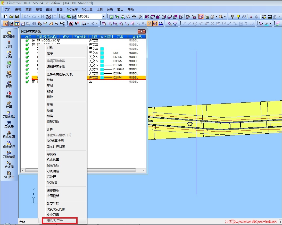

E10SP2有时算不出刀路 有时算上几遍才出刀路 把前面的刀路修改了后面的刀路又要重新计算    晕 有时后面的计算了前面的又要重新计算   无语呀      不像以前的版本修改前面刀路后  后面的只出来个标记提醒你      不知大家遇到过没????

有个清除R符号的选项

 楼主| 发表于 2012-8-4 16:54:09 | 显示全部楼层 来自: 中国湖北襄阳
重新计算后面都变成黄杠杠了  刀路的灯泡都没了

发表于 2013-11-12 21:46:12 | 显示全部楼层 来自: 中国浙江金华
算刀路有时不是系统和软件问题也有可能是你的刀路参数出错了 所以算不出来 比如未选择加工面 毛胚建错 刀大下不去自然是算不出的 黄杠都是没算的刀路 就是说你参数设置好了但未提交运算 右击黄杠那条道路然后选运算(可前台也可后台)然后软件才运算 算不出时显示的应该是红色感叹号!
