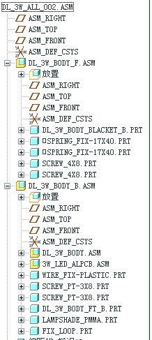

各位大侠:我在做pro工程图时遇到一个问题,请各位大侠指导一下,谢谢!, G" x; h* ~" k3 Z

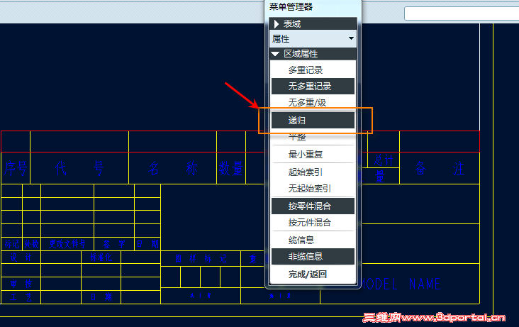

' q+ b4 D4 c0 }  B$ A1、proe爆炸图的表格是可以自己将文件名放入表格中的,如图1,但是proe只显示组件下的名称,不能显示子组件下的零件名,如下图2、3所示
+ l, o+ [3 a, V& a; C- v. d' v4 P* [/ T, @7 F3 |

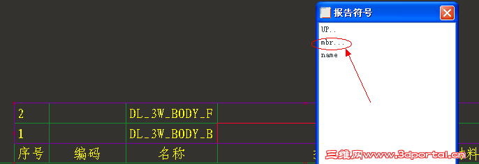

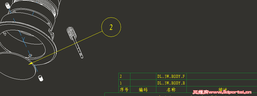

2、工程图中的mbr是什么意思,如图4所示,

默认的表是只显示下一级的零部件,要显示再下层级的零部件,可点重复区域设置表格递归项或重复区域属性里递归,根据自己的需要选择各种搭配方式
发表于 2012-8-4 22:55:45 | 显示全部楼层 来自: 中国广东东莞
如图把 递归选上就可以了,
" Q8 n; N6 M8 g4 }9 E; q2 Embr 是什么?? 看下置顶帖的工程图教材就一切明白,. h. O+ P) K/ `
