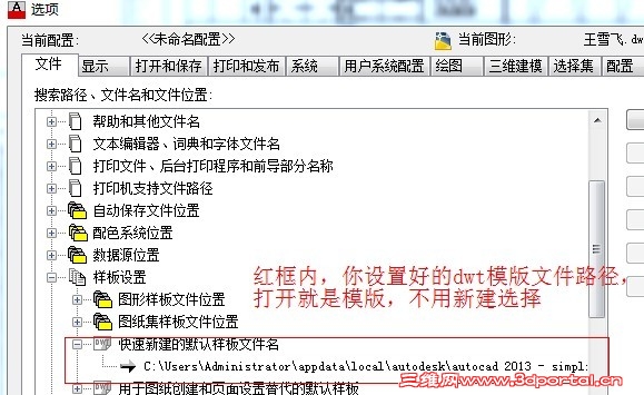

能不能有个一劳永逸的办法呢?只要我打开CAD,就有预制好的图层呢
发表于 2012-8-5 09:45:56 | 显示全部楼层 来自: 中国广东汕头
当然,你可以把要设置的项目都设置好,然后保存成DWT格式的样板文件。然后新建时选择他就可以。+ x/ n6 v- `+ d! J) w
* F( u' [# }3 V, L% T( j) e. o4 a参照此帖:http://www.3dportal.cn/discuz/fo ... &extra=page%3D2

学会使用模板,会节省很多时间。
