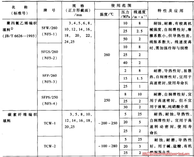

想请教论坛上的高手,呵呵9 s% G- F0 \+ W- g. O& a- g
关于轴和孔为相对旋转运动,耐压100bar,温度90°的水,用什么样的密封比较合适?另外有没有比较好的密封结构图纸,请帮忙帮忙,O(∩_∩)O谢谢

查看机械密封手册

发表于 2012-8-5 17:43:01 | 显示全部楼层 来自: 中国山西太原
可选择填料箱密封,填料选择聚四氟乙烯编织填料。

发表于 2012-8-5 20:53:02 | 显示全部楼层 来自: 中国云南昭通
想问下:转速好高?介质是什么  才好选择    如果是低速  最好选择填料密封
发表于 2012-8-5 22:15:35 | 显示全部楼层 来自: 中国广东东莞
楼主的压力只有1公斤每平方毫米,也就是1个大气压,压力不高。只温度有90度,也不太高。转速是多少?
