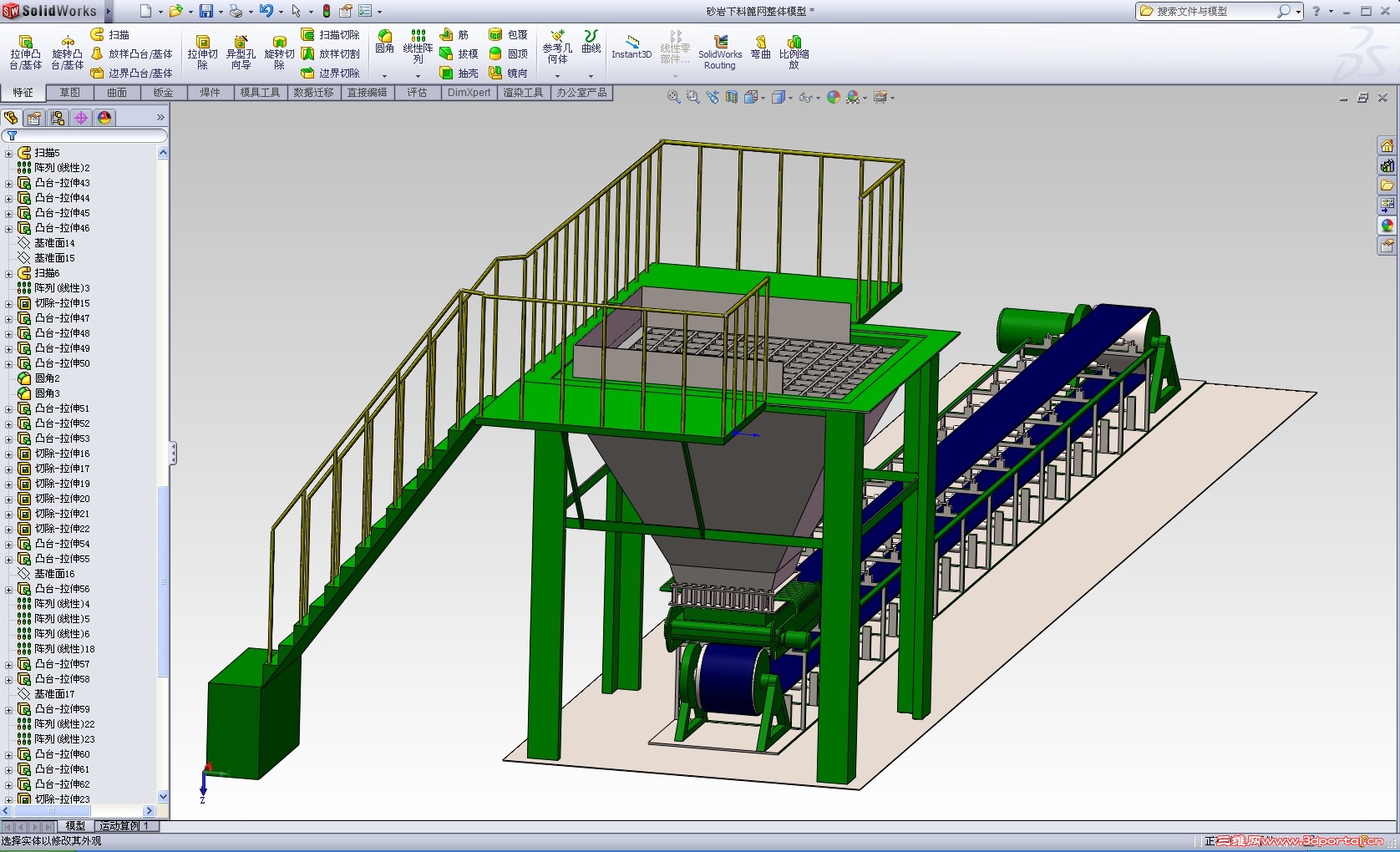

请指教------改进后的平台及输送系统& h9 ?7 t& c8 M6 w3 @' W! }
操作平台-棒闸-皮带秤-皮带-4.jpg 操作平台-棒闸-皮带秤-皮带-1.jpg 操作平台-棒闸-皮带秤-皮带-2.jpg 操作平台-棒闸-皮带秤-皮带-3.jpg

楼梯的第一步太高了,是要求这么高吗?

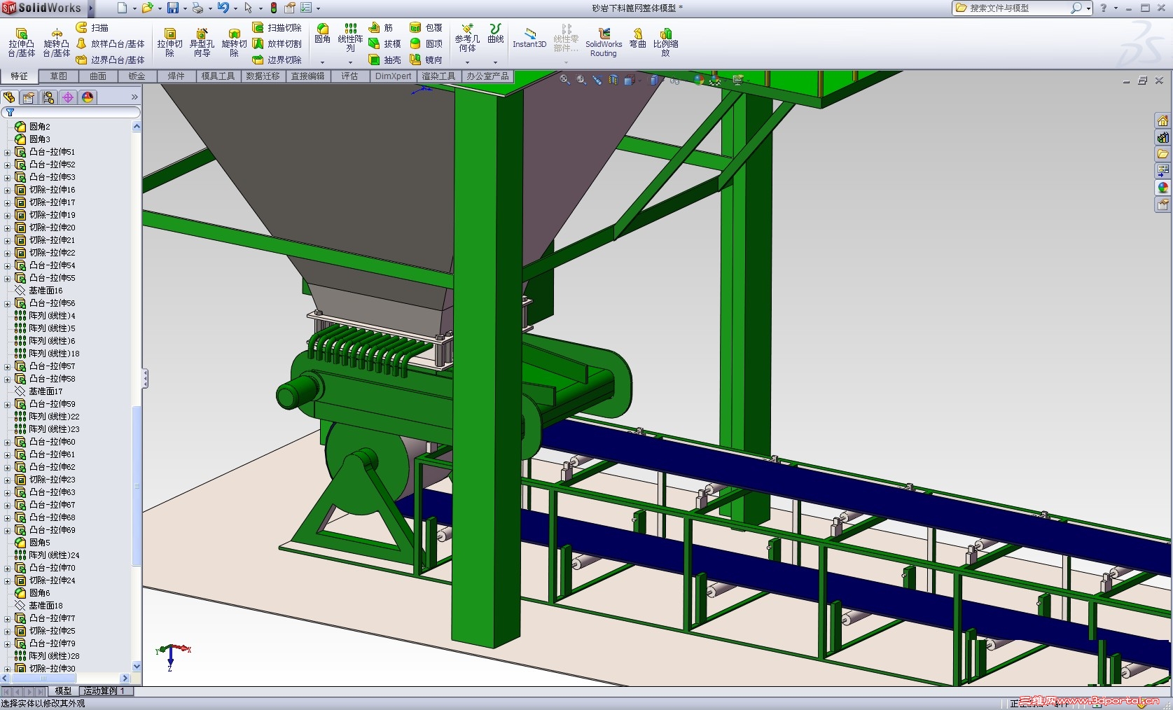

传动带上的无动力滚轮  用的是卡簧压装式的么 我以前也做过类似的 用2个块固定滚轮 安装的时候不方便 工作的时候容易卡 你这个是怎么连接的能 有个放大图么 我学习下

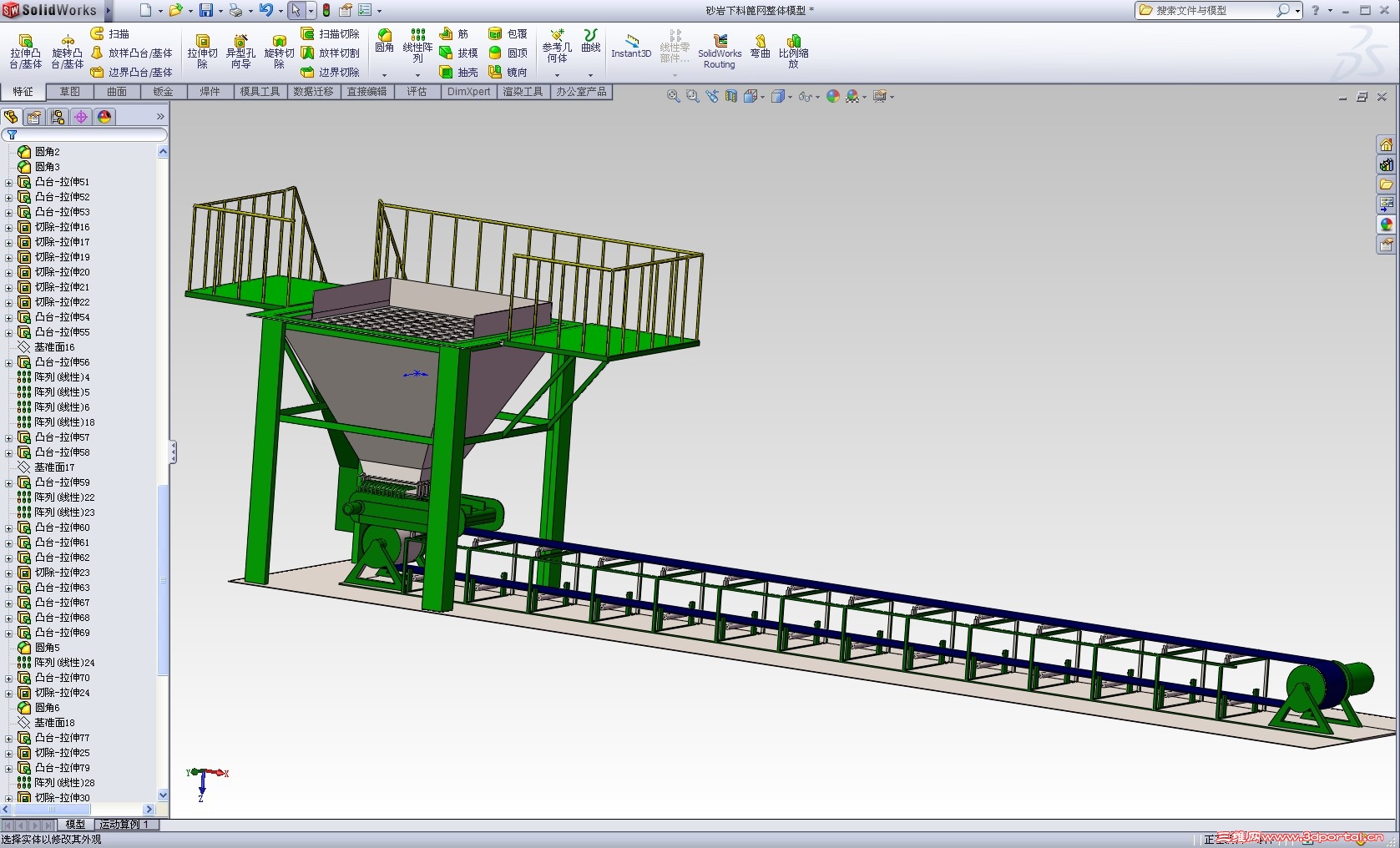

输送皮带怎么张紧?皮带不会走偏?输送时物料不会掉地上?看那个斗体平台和斗体固定也不怎么安全啊。

总体感觉不错,看你的图片怎么像是一个零件呢?
发表于 2012-8-18 13:24:18 | 显示全部楼层 来自: 中国广东深圳
我感觉 这本来就是一个零件画出来的图。楼主只是示意让人家看效果图,至于安全,怎么做,用什么材料,强度的计算。。。。。一概没有考虑。。。...搞着玩的。

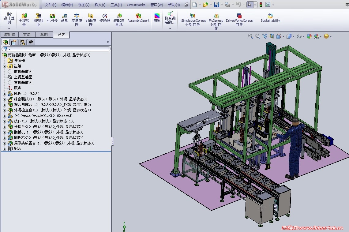

) T' ]8 B5 \9 O5 v* f3 C从模型树上看得出全部是在一个零件里。不知输送什么东西(估计是散料)?感觉料斗大了一点,皮带应该成V字型使料在中间走,两边没有导向的边或轮子。另外输送距离过长的话带中间应该还要加驱动轮。

总体布局不错。实用方面要多考虑一下,不知是输送什么物料?如果漏斗上设置格筛用来清理出物料中的杂物,最好格筛能有一定坡度,一是便于筛分,二是杂物也方便清理。

如果把零件按多实体分割开来,再把细节都全做好,装配为一个装配体,不知道电脑还能否顺畅运行哟!

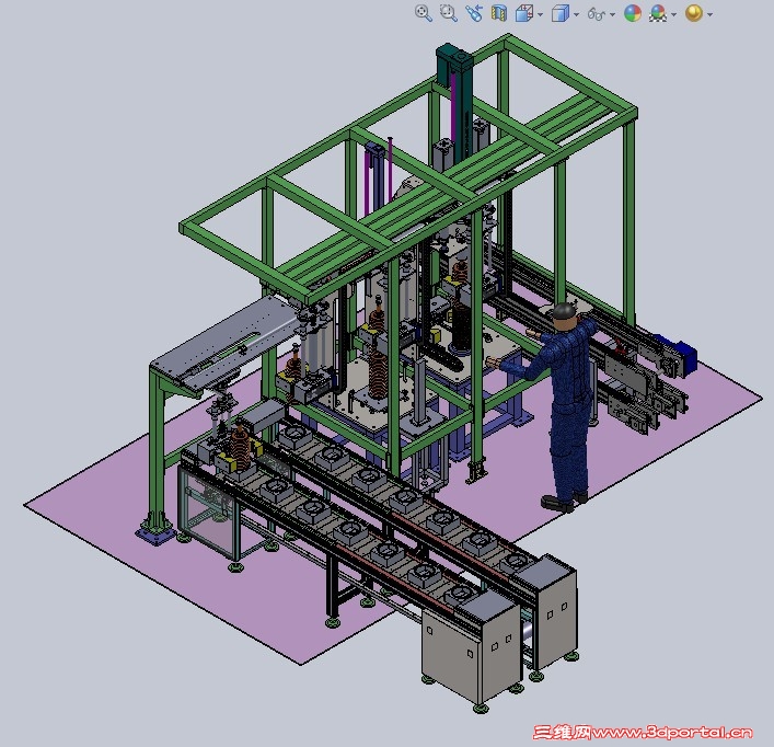

) k: R; S* ?( ]& b8 _7 h0 U( i  Z. l我也来一个,真空炮检测线
