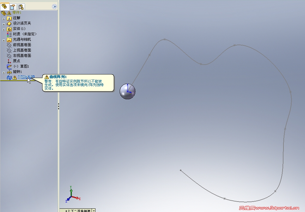

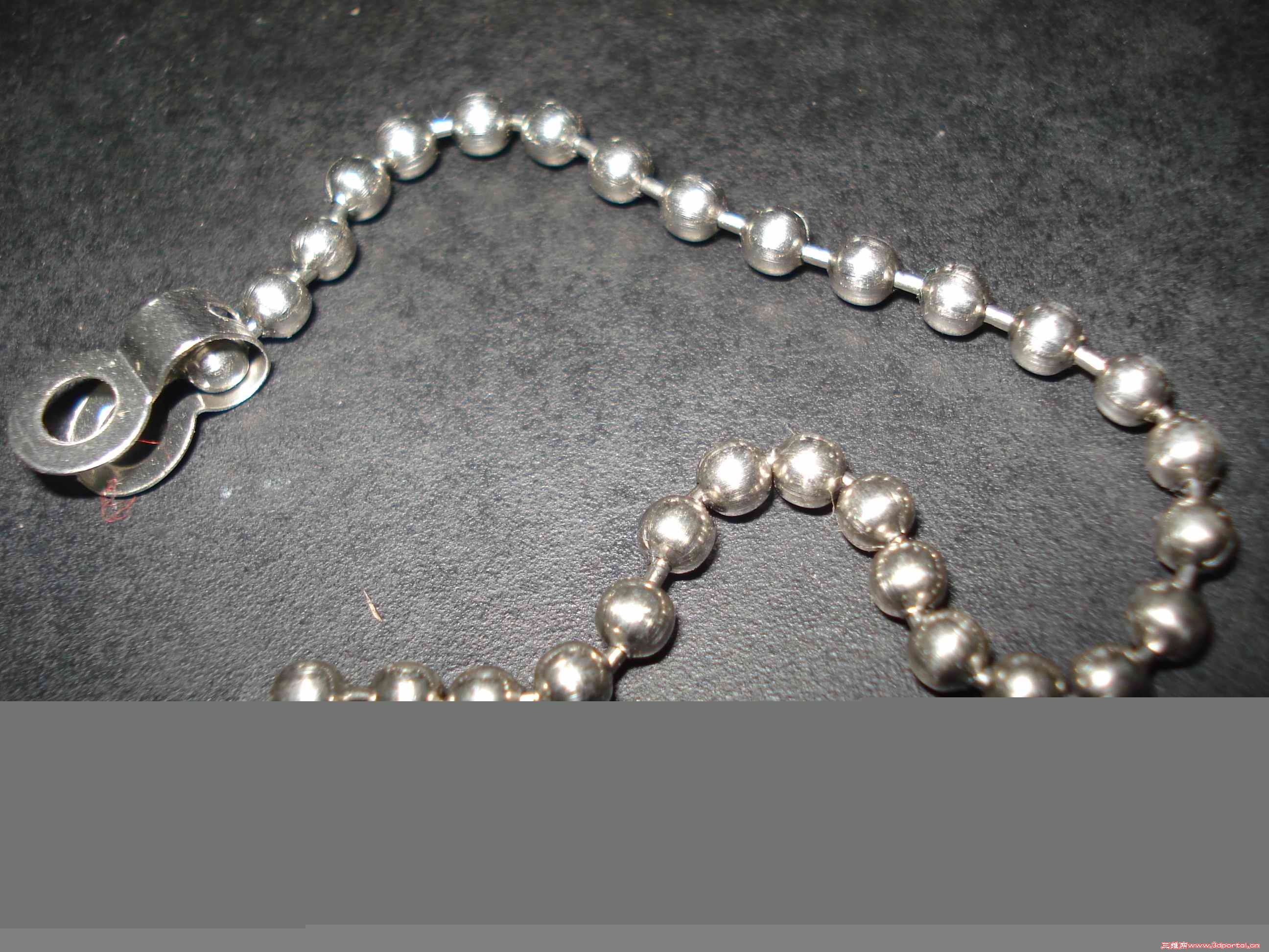

各位,如图珠链用SOLIDWOKS2008如何画,请指教!,
珠链
珠链

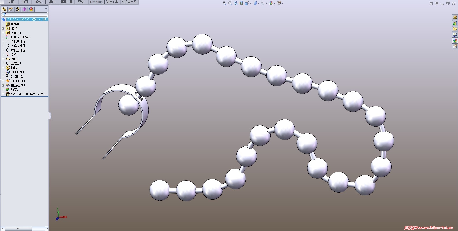

这样行不?

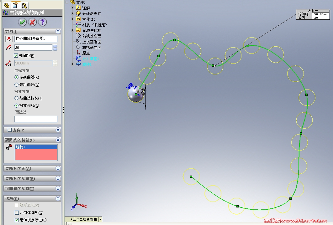

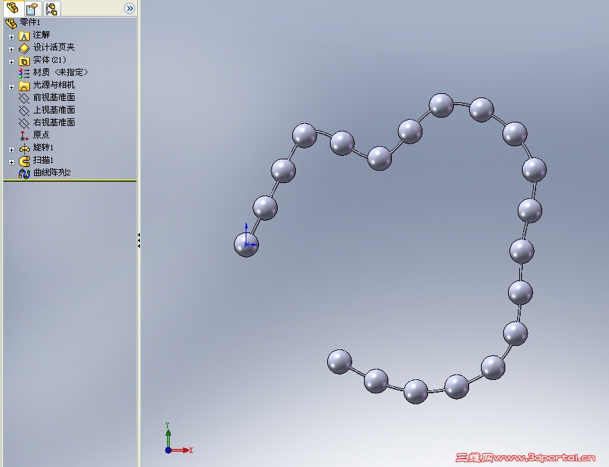

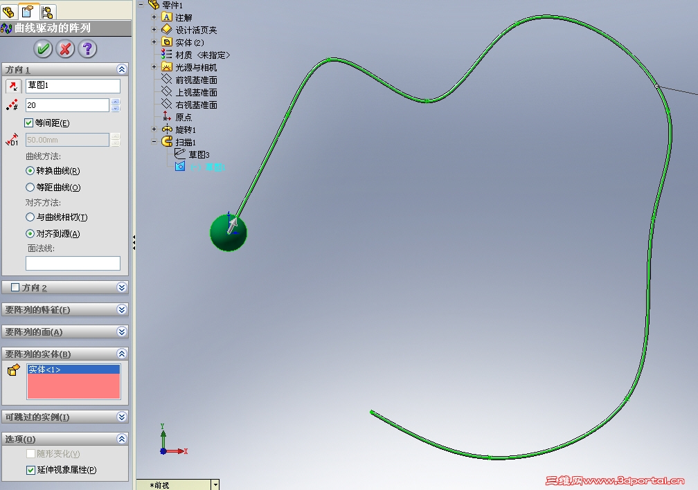

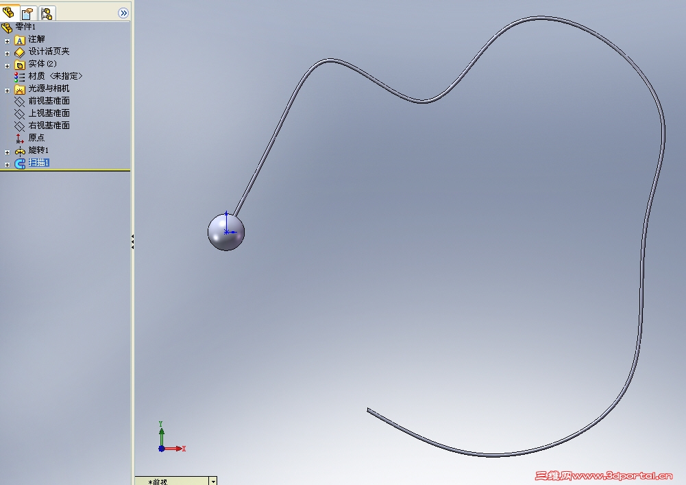

我刚才也试了一下,搞了半天才知道光有曲线是不行的,提示特征实例脱节,要把曲线扫描成实体才能曲线阵列,晕死。% A& K. d) k- L! ~$ P3 K
" C1 \7 a) Z6 q, [9 h. j3 A6 H* T: q8 J& v
' J0 S4 R3 M* Q5 F6 M  N8 r6 S
2 Y& o6 _& `4 {! \8 n* F( G
  b* J( W/ ?& R) }" p2 g; U
: z. C$ I* `+ T- J% B7 {" i3 g) j+ E% ]8 v" J' f
Snap4.jpg / D, H0 [- q. [
; A2 T2 J( Z( a/ Y" B Snap5.jpg
( \6 L, g  q& L8 E' w( Z4 Q

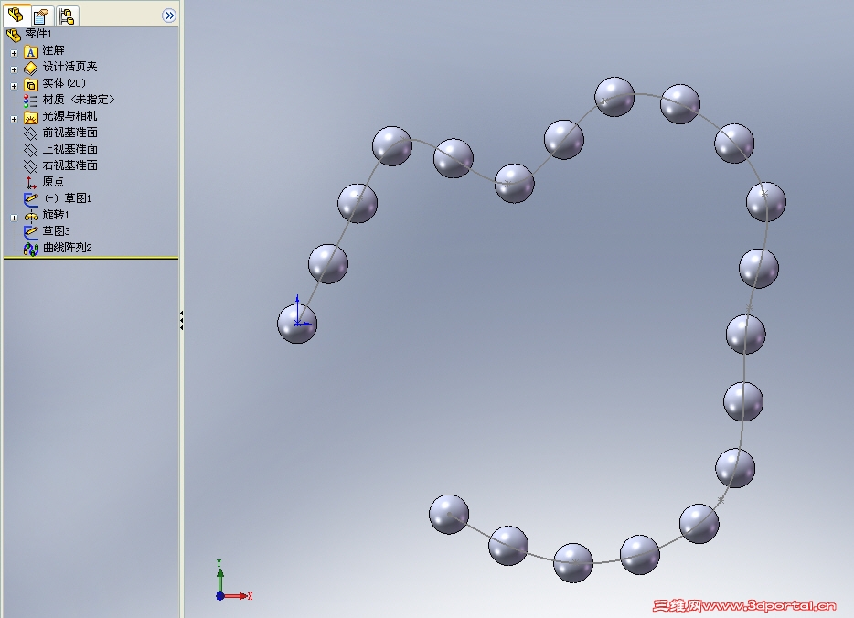

) R# ?6 M* A5 m把扫描的实体删除就可以只要球不要绳子啦

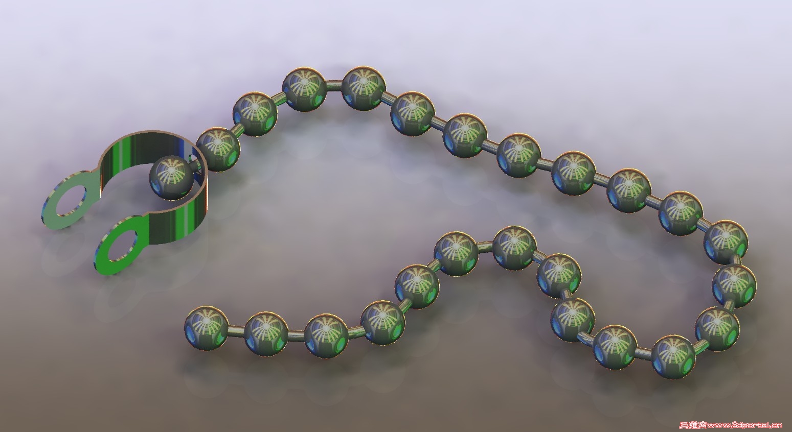

发表于 2012-8-5 20:04:15 | 显示全部楼层 来自: 中国广东深圳
keilei001 发表于 2012-8-5 18:01 static/image/common/back.gif4 ?: o# Q; A  @0 o. c& l
我刚才也试了一下,搞了半天才知道光有曲线是不行的,提示特征实例脱节,要把曲线扫描成实体才能曲线阵 ...
0 H8 E# v, \& U) n- E1 J1 |之前还想试试珠子跟链一起做阵列!不过做起来效果很差。。可能是一些几何关系弄得不好

发表于 2012-8-9 15:24:59 | 显示全部楼层 来自: 中国广东潮州
忘记给源文件了。。现在补上
链珠.zip
702.91 KB, 下载次数: 57
发表于 2012-8-9 15:26:05 | 显示全部楼层 来自: 中国广东潮州
hechaobin 发表于 2012-8-6 13:02 static/image/common/back.gif
6 g; f' P8 y5 _( I不错,做得很好了,可以将图档发给我吗?
: T% ^' B* S& B/ R
其实3楼已经把步骤给出来了。。

选择实体阵列,就不用先扫描链子了。
