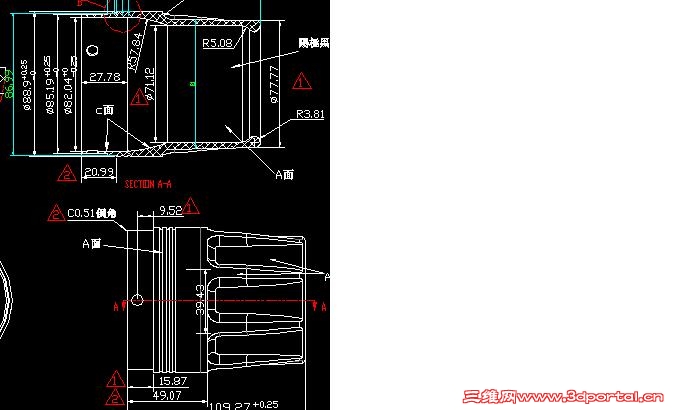

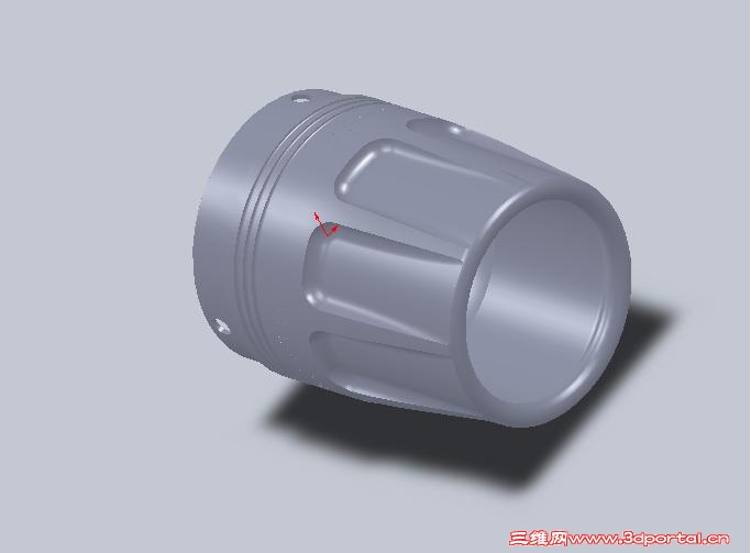

[求助] 跪求,工件要上机了,程式还没编出来
发表于 2012-8-5 17:32:22 | 显示全部楼层 |阅读模式 来自: 中国广东中山
0 Y! K* Q) z# X" k% ~7 G
各位高手,以下图面只加工8个等分的槽,有锥度,3D太大无法上传,有没有类似的加工档,给小弟学习学习,先感谢了9 N" p% l6 [3 N/ C' F9 C% O( k

这个产品介绍手电筒的灯头 2d就搞定了

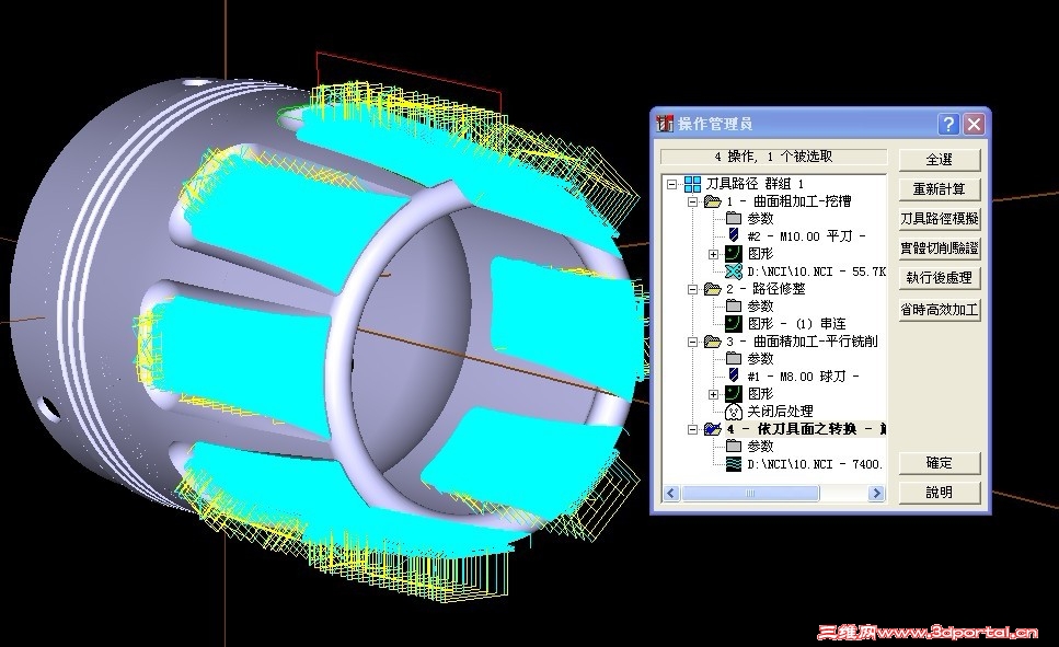

编个三轴,四轴自己加角度在程序头哈。  最简单的方法。或者用子程序调用。

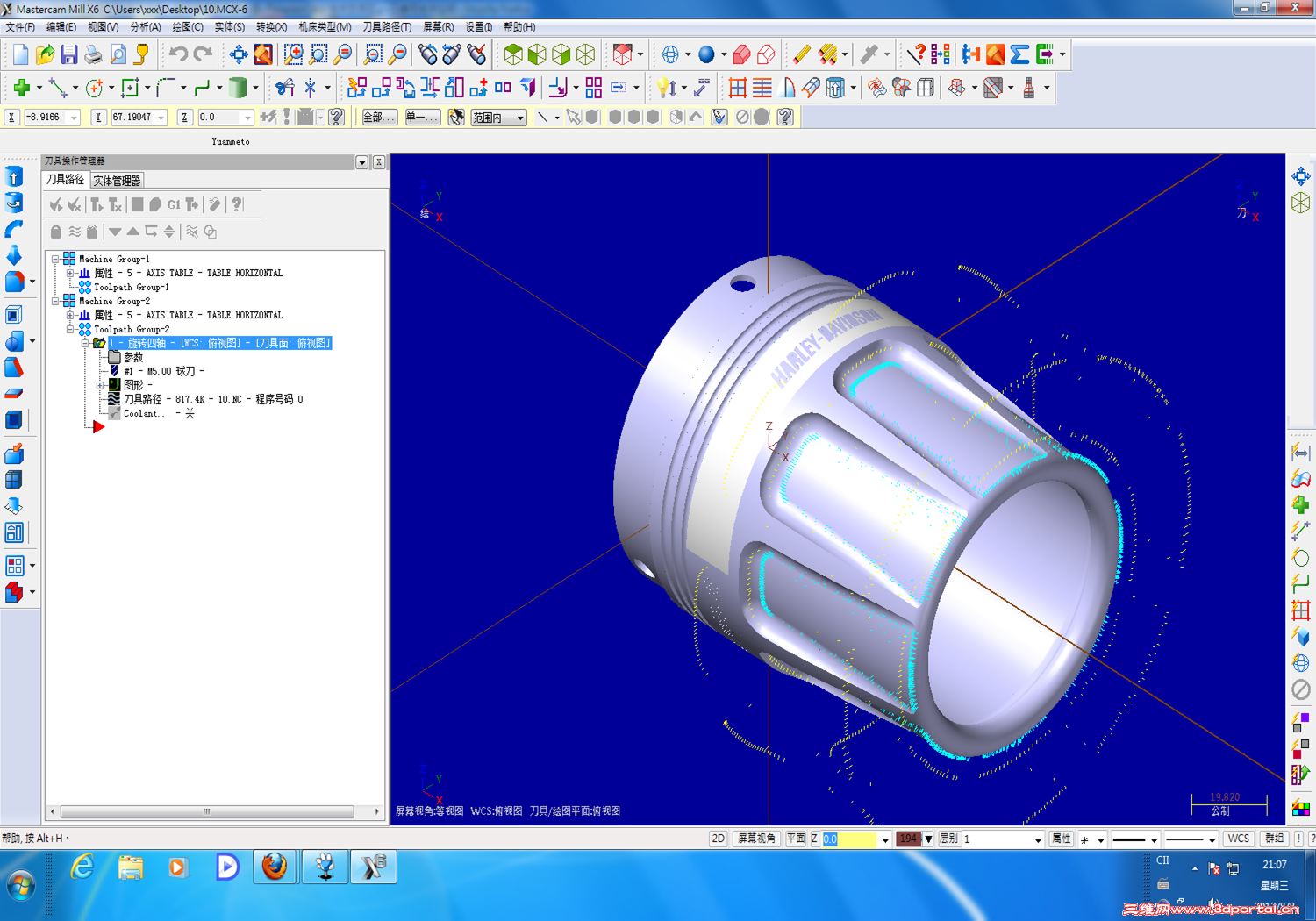

楼主看看是不是这样的( A8 h: r: X8 [. e/ l* Y

发表于 2012-11-17 23:05:38 | 显示全部楼层 来自: 中国上海
楼上的是正解啊,就是这样做的

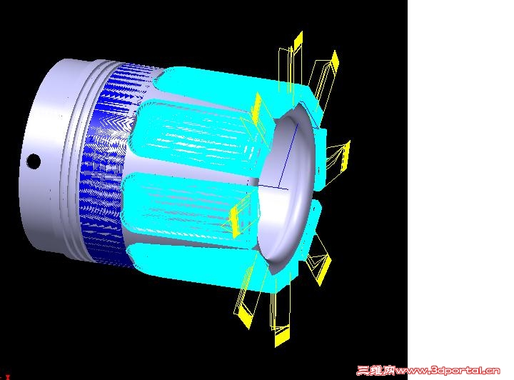

这种工件,我编过卧加的,每根槽一个刀具面,你试一试就懂了
