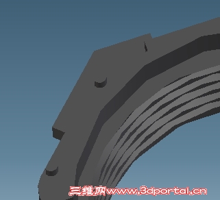

使用OSD绘图是图像经常出现锯齿状边缘,这个怎么处理。

各位大侠图片如下状况:5 ]$ }7 W. _$ W8 \" F4 z* s
图形呈现不规则状况
图形呈现不规则状况

可以Part&Assy-->Modify-->Setting-->part setting中选择后使用facet accuracy定义显示精度
