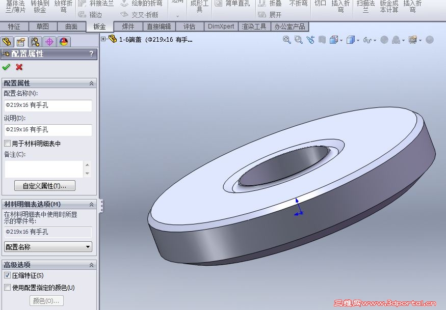

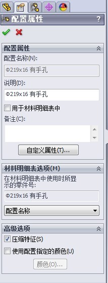

怎么修改灰色的内容, h4 v# t6 Q2 g
怎样改灰色的内容
怎样改灰色的内容

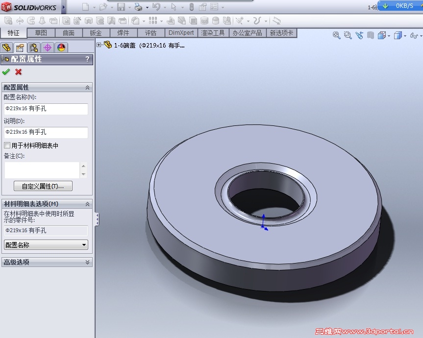

发表于 2012-8-10 10:54:01 | 显示全部楼层 来自: 日本
guguoyusanwei 发表于 2012-8-10 10:15 static/image/common/back.gif9 f+ M5 t* e2 A9 s) v3 F$ ]0 f
这个是源文件
7 h0 O* G" ?0 X8 y+ Y打开你的文件,可以改的
# U# h7 k4 s3 B
5 K2 A& C. V: l  A) M$ C* c- C 捕获.JPG ' k8 ^7 l8 _- m- h0 w6 O9 n' E' J

发表于 2012-8-10 11:16:20 | 显示全部楼层 来自: 中国四川成都
是你的零件的相关装配体没有关闭,请关闭所有的装配体
发表于 2012-8-10 12:16:37 | 显示全部楼层 来自: 中国江苏常州
当前使用中的配置名称是不可以改的,先把使用这个零件的其他部件或先关图纸关掉就可以改了
