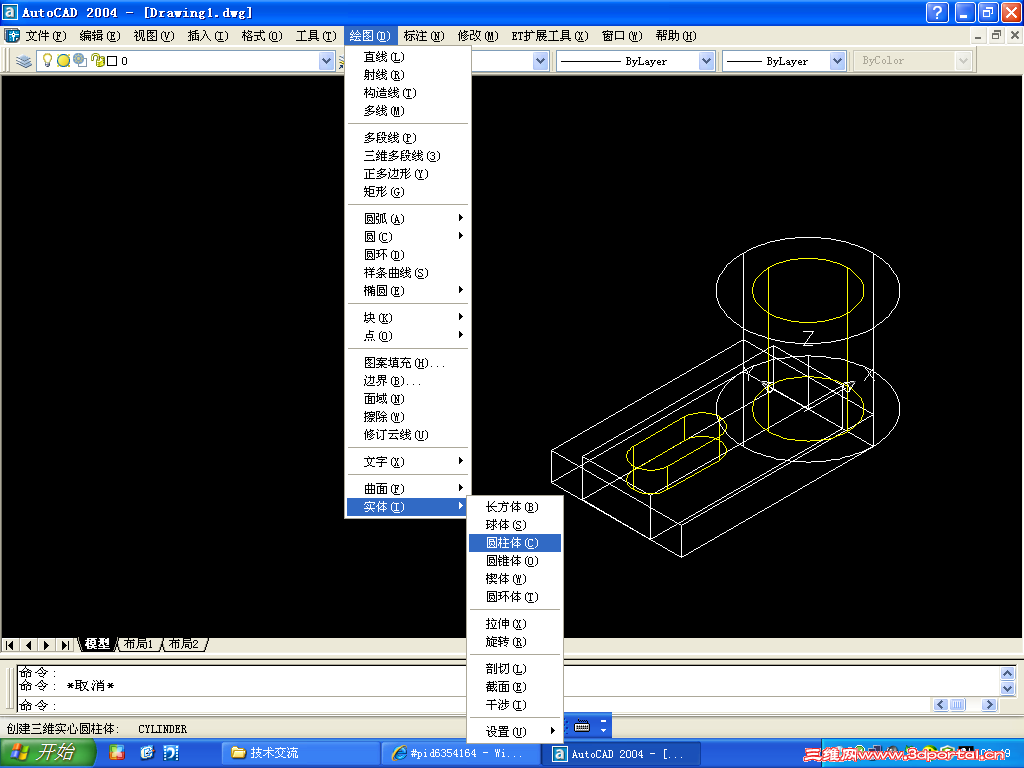

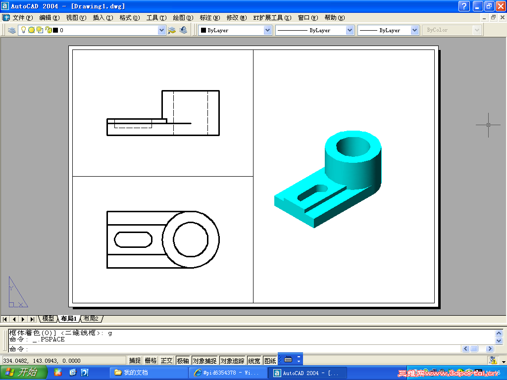

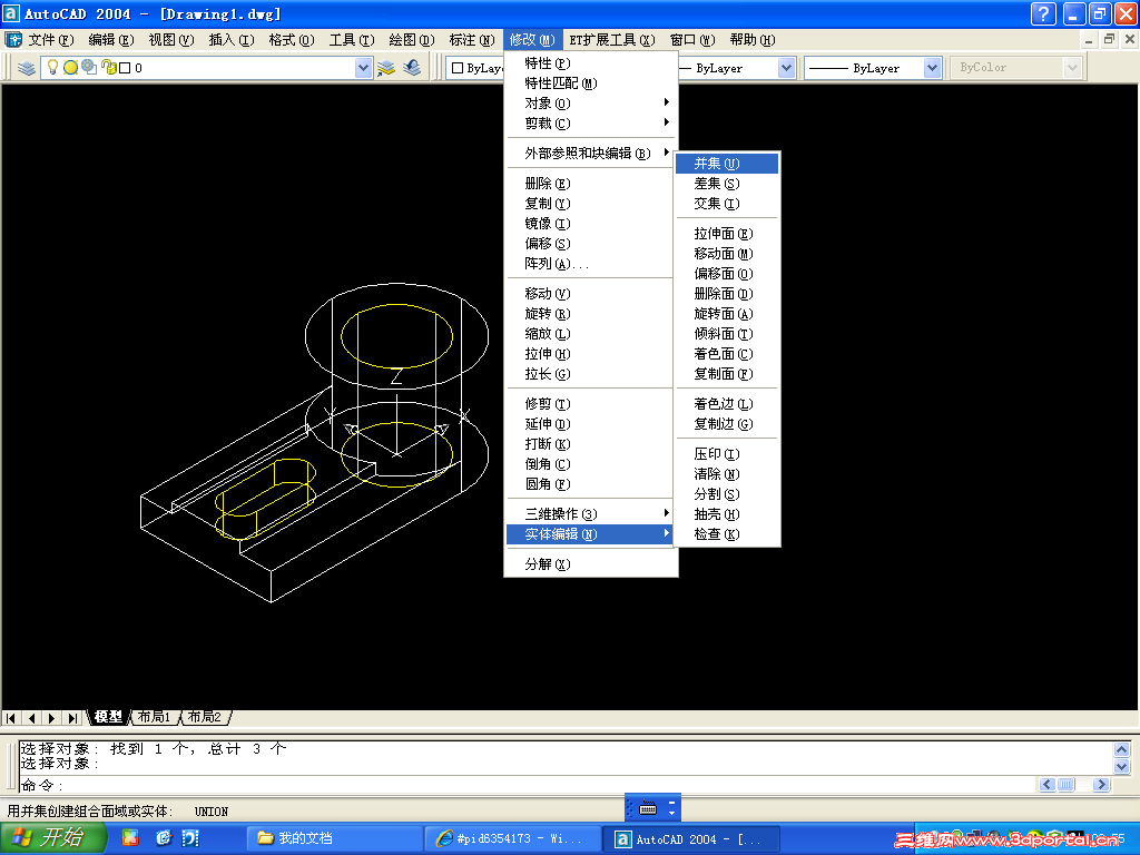

CAD画法请教,这样的十字光标是怎么设置的?
2 A. V0 N6 {$ w8 G9 b0 r还有那个3D图面怎么生成.请指教.TKS! , O, s% Q. D0 |0 q
图纸在见下面.
3 u' S: W& M$ \" ~- Nhttp://dl.zhishi.sina.com.cn/upload/59/52/14/1361595214.1900327924.jpg

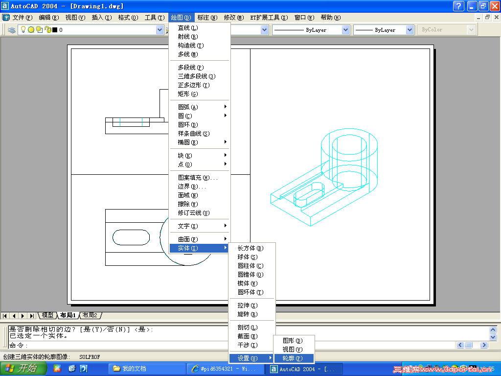

一.关于光标:系统变量"SNAPSTYL"=1;"SNAPANG"=60
: h  x+ \, t7 x8 r8 [% J5 v二.关于3D图,方法主要有三种:4 b3 }! _2 E* i# G- R& P
1.绘制轴测图;1 p; \& z/ C$ x7 r& n" N
2.三维建模,然后在图纸空间的视口中使用"设置轮廓"(solprof)命令生成二维图;
  h  ?% G4 o% X) v: z) `8 {6 z3.在2012或2013版本,三维建模后使用"工程视图"功能生成二维图.

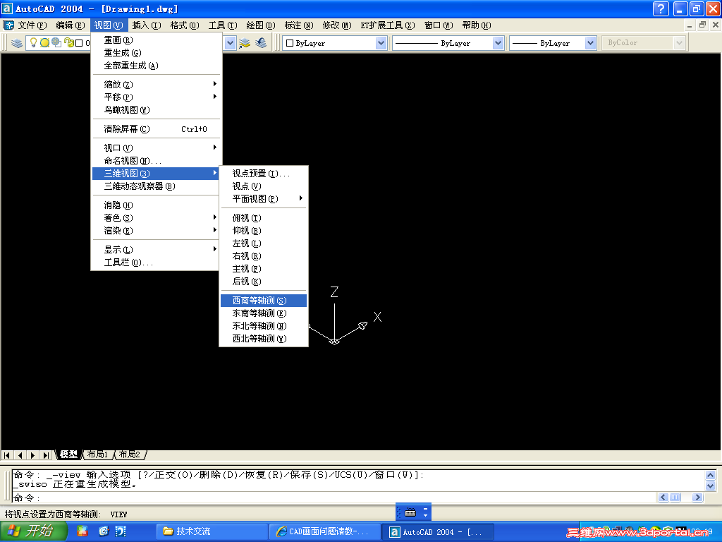

发表于 2012-8-15 09:23:14 | 显示全部楼层 来自: 中国山东青岛

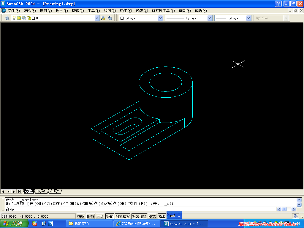

进入三维空间,十字光标就是这样% z5 R  E, S5 h) [

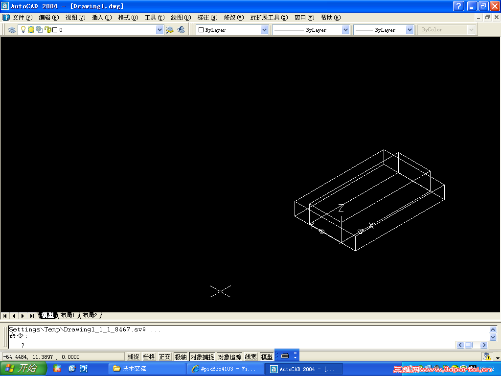

发表于 2012-8-15 09:27:54 | 显示全部楼层 来自: 中国山东青岛

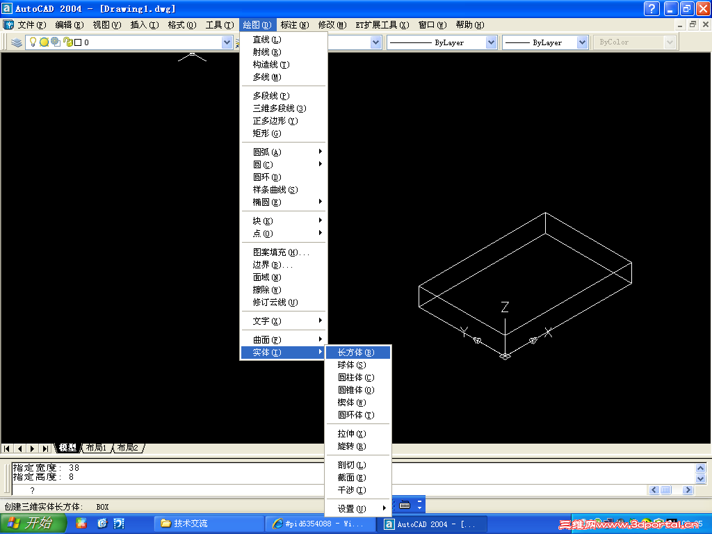

用这个命令,按提示画出长方体# Q' j' @7 I) v0 v' F/ h4 Z
发表于 2012-8-15 09:34:25 | 显示全部楼层 来自: 中国山东青岛

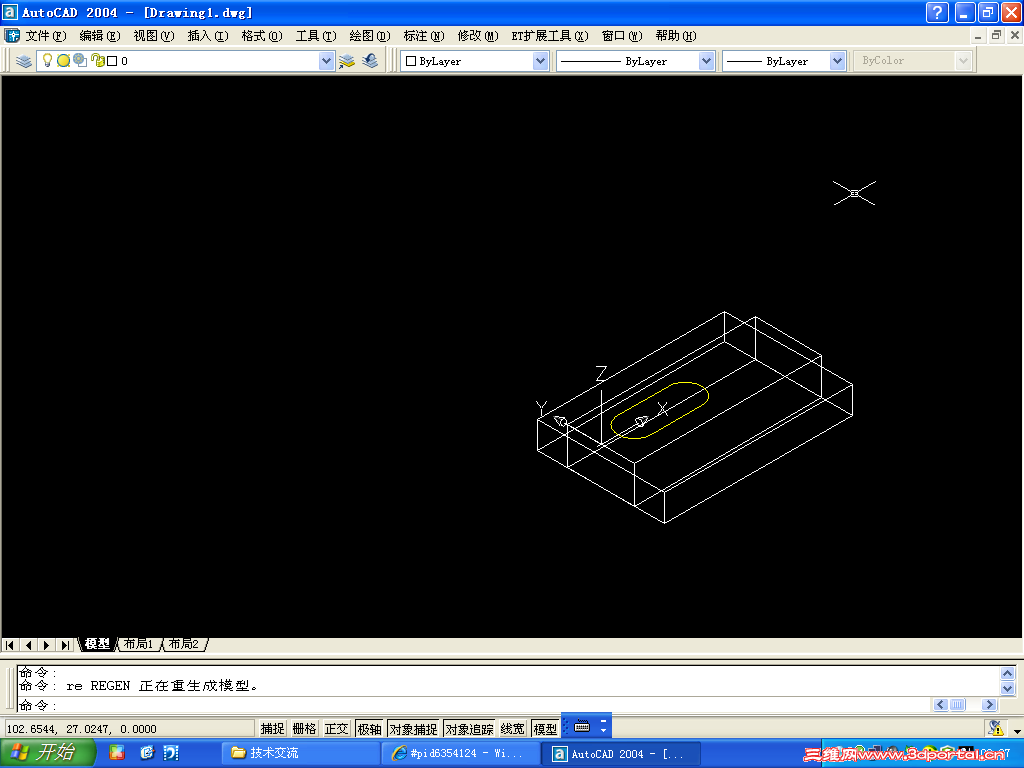

还用上一个命令,再画一个11高的长方体/ I* v* c' W: p: y6 K# P% I& g6 k& Z
发表于 2012-8-15 09:42:52 | 显示全部楼层 来自: 中国山东青岛
在第二个长方体顶面,画出长孔图形,并做成面域

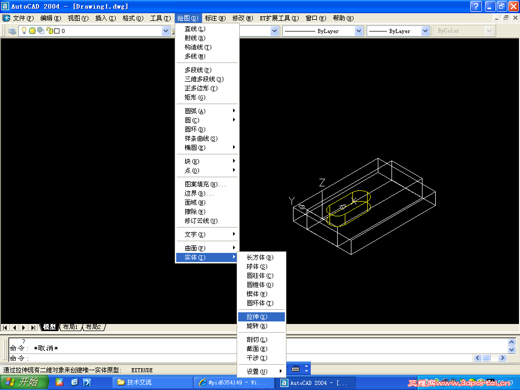

发表于 2012-8-15 09:47:02 | 显示全部楼层 来自: 中国山东青岛
用这个命令,按提示将面域向下拉伸6

发表于 2012-8-15 09:53:29 | 显示全部楼层 来自: 中国山东青岛
用这个命令,以长方体端部的中间底部为圆心画出两个圆柱体
发表于 2012-8-15 09:57:44 | 显示全部楼层 来自: 中国山东青岛
用这个命令,将白色部分实体合并在一起。
0 G, s2 S) g' h& R, _  z1 Z: c9 M0 ^ 7.PNG

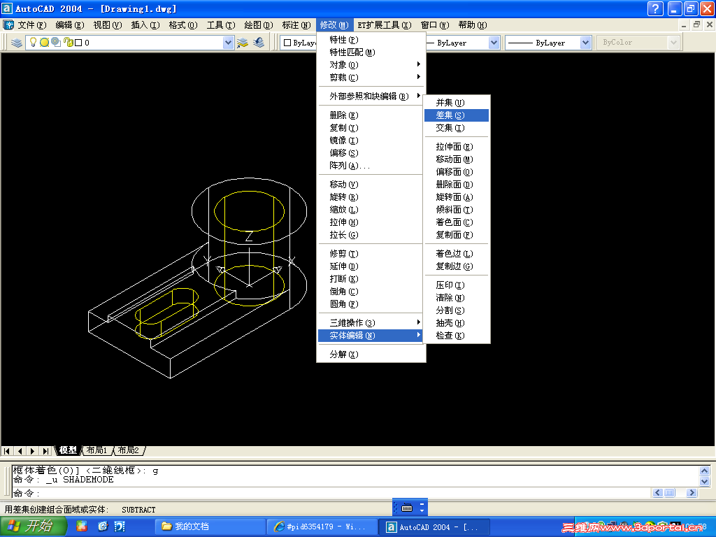

发表于 2012-8-15 10:01:25 | 显示全部楼层 来自: 中国山东青岛
再用这个命令,从中减去黄色部分。- `& W; k3 g8 J: R( I0 R6 y: J
发表于 2012-8-15 10:05:11 | 显示全部楼层 来自: 中国山东青岛

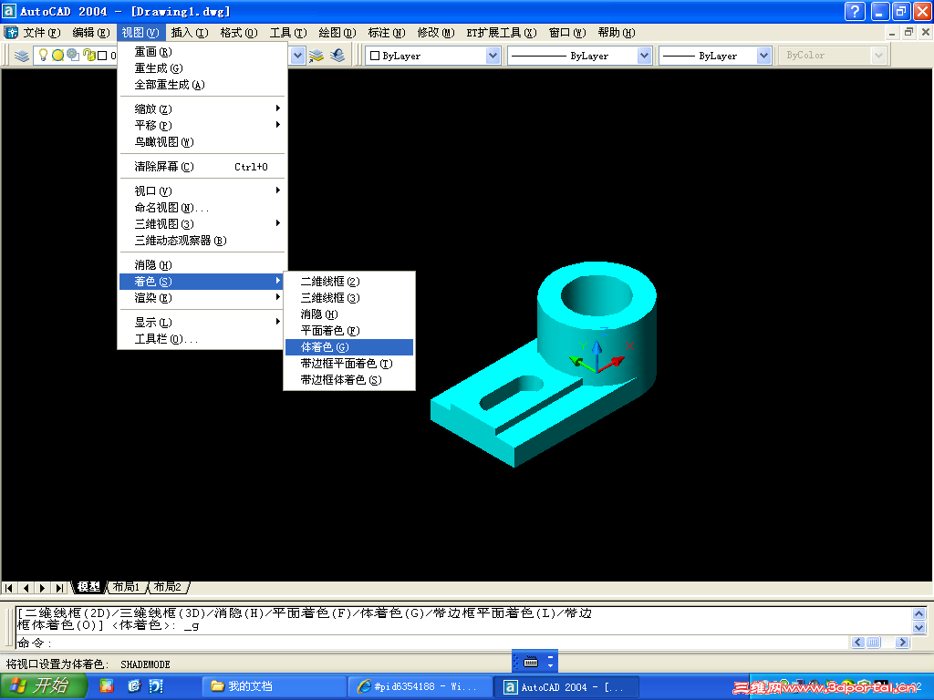

变换一下颜色,用这个命名着色看看效果。/ h( U8 C5 V6 a; Q

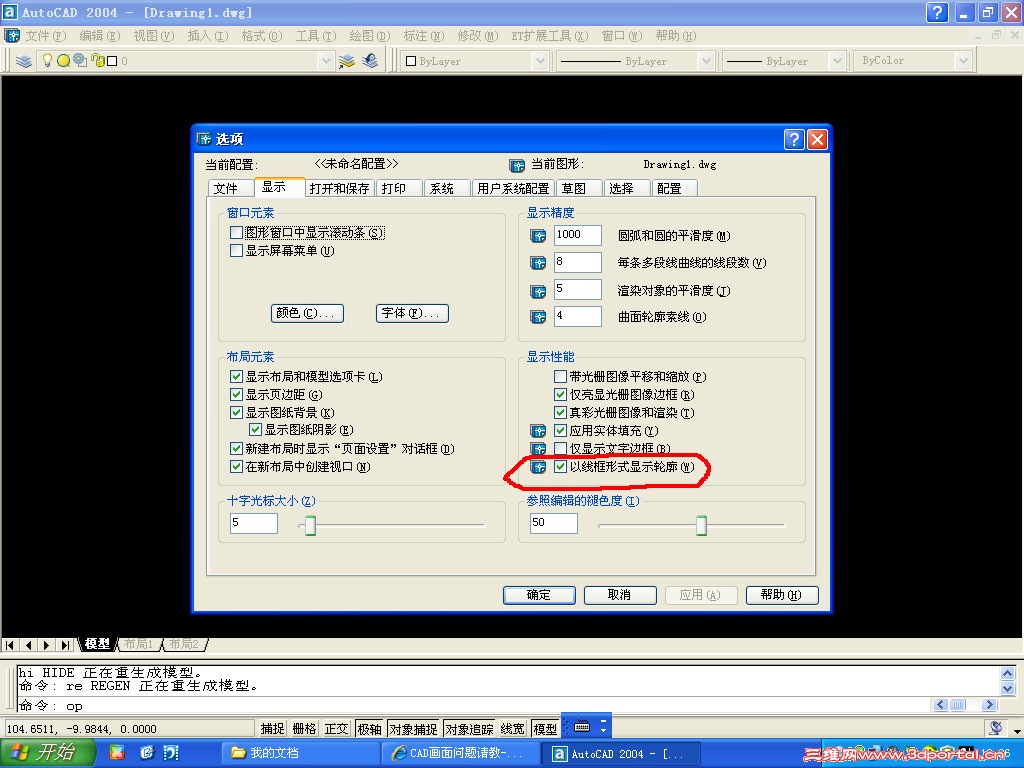

发表于 2012-8-15 10:25:34 | 显示全部楼层 来自: 加拿大
其实在切换到ISOmetric视图时,有三个坐标轴指标,在原始图中,可 能还有一个白色的轴指针,可能颜色接近显示不出来吧。
发表于 2012-8-15 10:33:15 | 显示全部楼层 来自: 中国山东青岛
在菜单工具/选项的显示选项卡中勾选该项
8 D2 c" X* R  V2 s+ T3 G
发表于 2012-8-15 10:36:30 | 显示全部楼层 来自: 中国山东青岛
用消隐命令HI 看看线框效果
9 d7 M- |  n* n, `

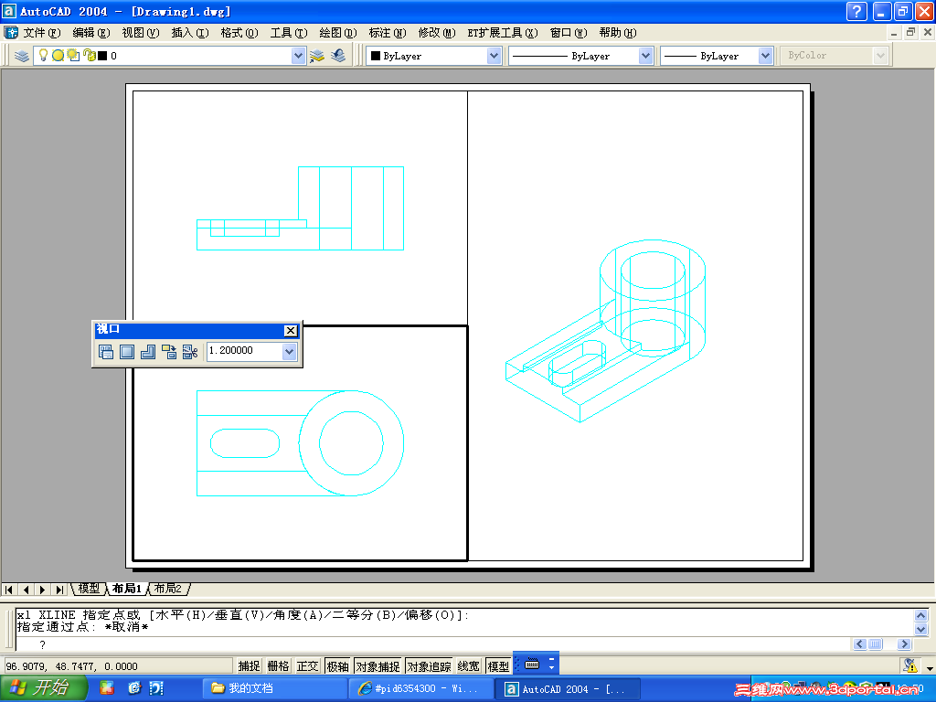

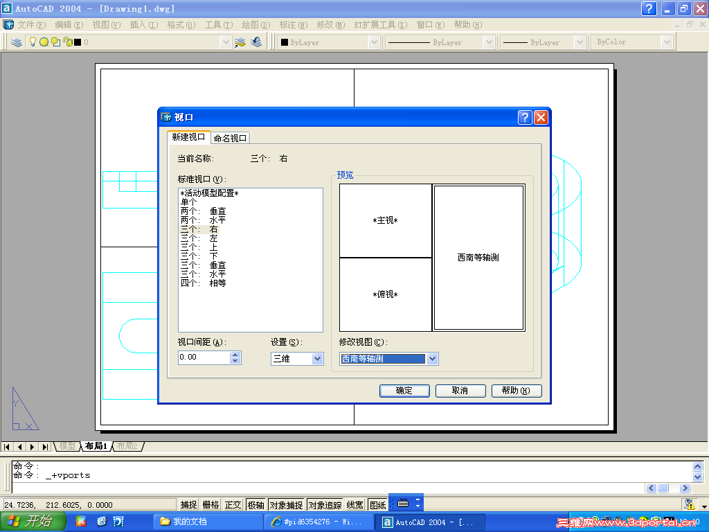

发表于 2012-8-15 10:46:07 | 显示全部楼层 来自: 中国山东青岛
打开布局,删除原显视口,点击菜单视图/视口/新建视口,在视口对话框中选择视口分布
" n3 `1 e' u- e" h7 e/ A/ D0 N$ \7 { 3.PNG 8 _* H& H+ ~& W8 S! \
发表于 2012-8-15 10:54:13 | 显示全部楼层 来自: 中国山东青岛
将视口比例设成1.2(非标准,仅为好看)
发表于 2012-8-15 10:58:57 | 显示全部楼层 来自: 中国山东青岛

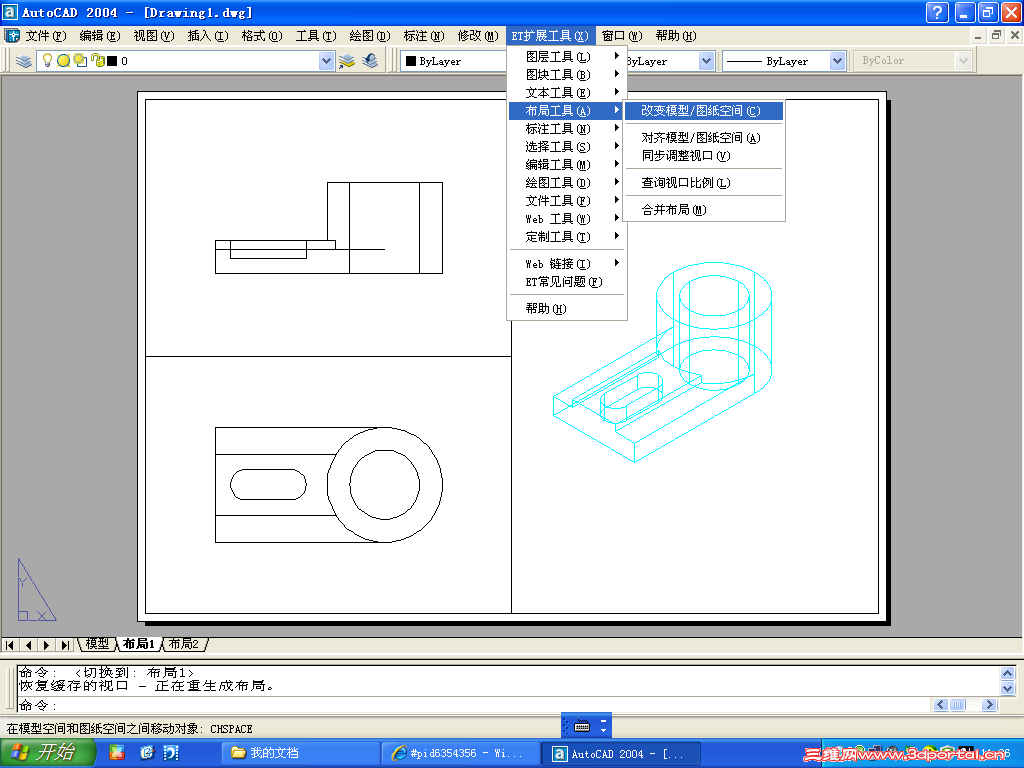

用这个命令,按提示(一般直接回车即可)将主视图和俯视图转换成平面图
) E. C) F. W/ A9 p4 V. C 5.PNG

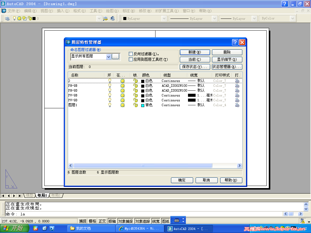

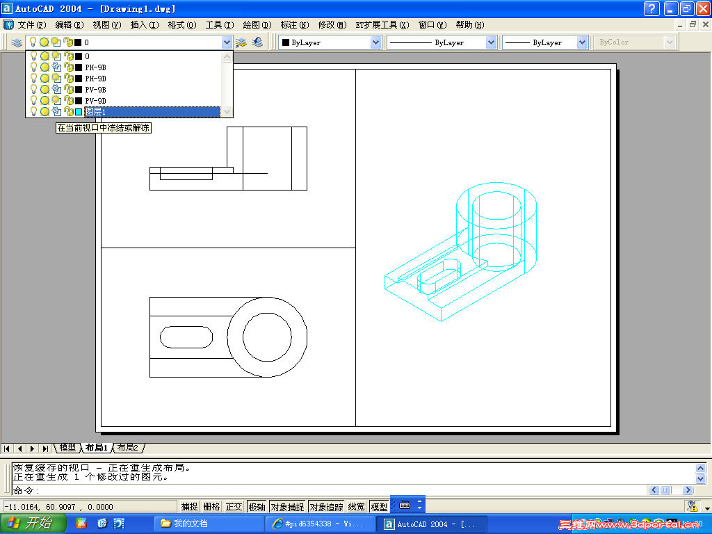

发表于 2012-8-15 11:04:54 | 显示全部楼层 来自: 中国山东青岛
激活一个视口,在当前视口中冻结三维图层
发表于 2012-8-15 11:08:33 | 显示全部楼层 来自: 中国山东青岛
激活一个视口,用这个命令将平面图转到图纸空间
发表于 2012-8-15 11:15:24 | 显示全部楼层 来自: 中国山东青岛
设置线形、线宽,修改一下虚线的线形比例
( b/ k0 [! I: W; m
7 ]  ?  k* N9 Q3 S8 a* @8 b
发表于 2012-8-15 11:18:54 | 显示全部楼层 来自: 中国山东青岛
激活三维视口,着色三维实体,样式如下0 ?7 d$ |' N% @2 y' s' [  q

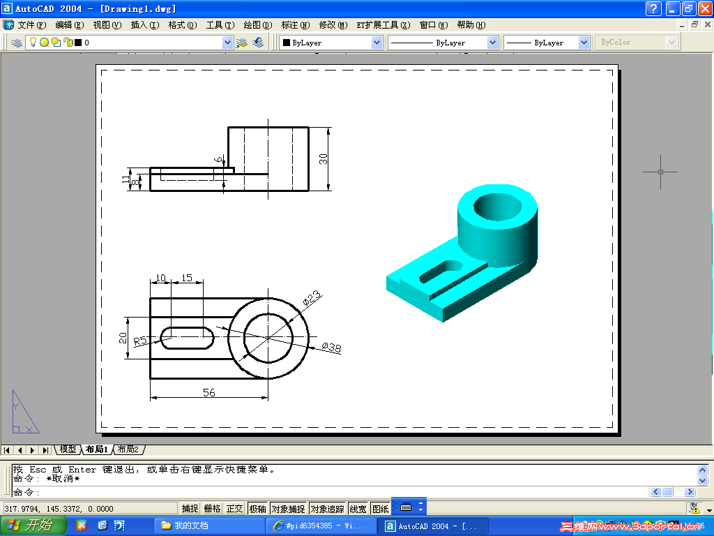

发表于 2012-8-15 11:30:09 | 显示全部楼层 来自: 中国山东青岛
修改标注比例因子为1/1.2,标注尺寸,并补画中心线,关闭视口线图层。
发表于 2012-8-15 11:33:39 | 显示全部楼层 来自: 中国山东青岛
也可以改变颜色,看三维图的消隐效果
