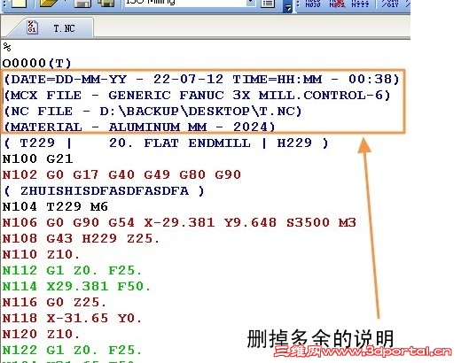

请教版主你是怎样删除的~~  e) n* V, ^  Y( t

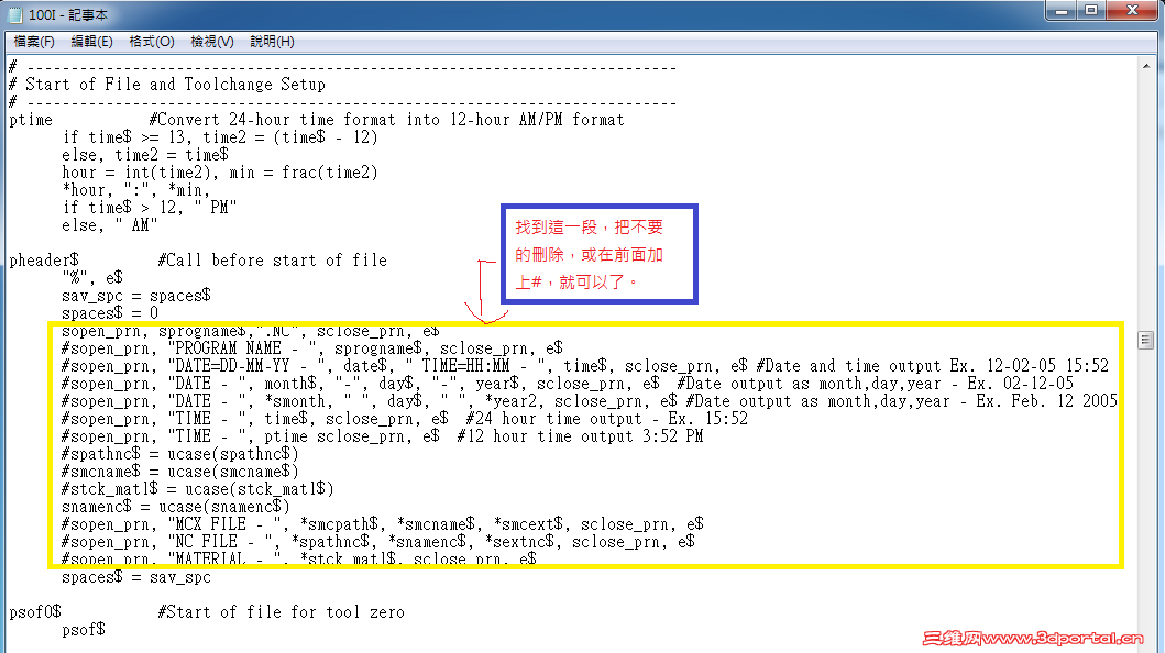

( i" _" D3 }& s- L打開你的後處理檔,1 G0 d- n: c  a' e; p' p8 B5 `, ~5 a
然後依下圖操作。

楼上的正解!
