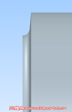

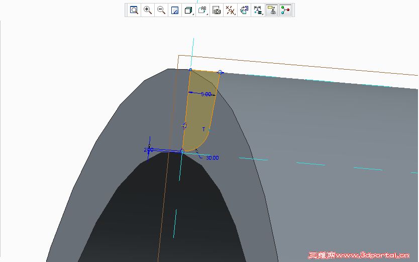

在用旋转切除一个管状材料的焊接坡口的时候,怎么也去除材料不起来(能够生成材料),感觉好奇怪,请教各位是什么情况?2 G+ V' M* O5 A- h5 J' G8 D  j
附上图片和part,请各位出手协助啊
4 ]' x+ Z9 _) [1 U3 E& Q% f QQ截图20120806140253.png 0003.prt.rar (53.52 KB, 下载次数: 11)

文件——准备——模型属性——精度,修改精度值,通常在小数点后加个0,重新生成模型% @5 I6 s# m7 ]' }' T/ n6 P

感谢楼上的,确实是这样。
# k( T% h2 ~4 d. [# ^" E再请教,这个模型精度一般需要设置为多少呢?

; u: K/ s2 F* h' S- B! N又发现只有到360°切割不起来,即使死359°也可以,这是什么道理呢?有大神可以解释一下么?
4 K4 e6 P/ ~: ?- W/ u) g" P
试2楼所述方法
 楼主| 发表于 2012-8-6 16:02:41 | 显示全部楼层 来自: 中国江苏南京
又有新问题,在做好这个想对称到另外一侧时候,生成失败“遇到退化点”,这如何解决?
发表于 2012-8-6 17:27:43 | 显示全部楼层 来自: 中国广东广州
把旋转切的截面的两条直角边跟参照做边重合,删除过约束的一个点重合(互相垂直的两条边的交点跟参照的重合约束)
发表于 2012-8-6 17:31:30 | 显示全部楼层 来自: 中国广东韶关
不一定非的按上面说的约束方法,只要把两直边交点约束好,也可
