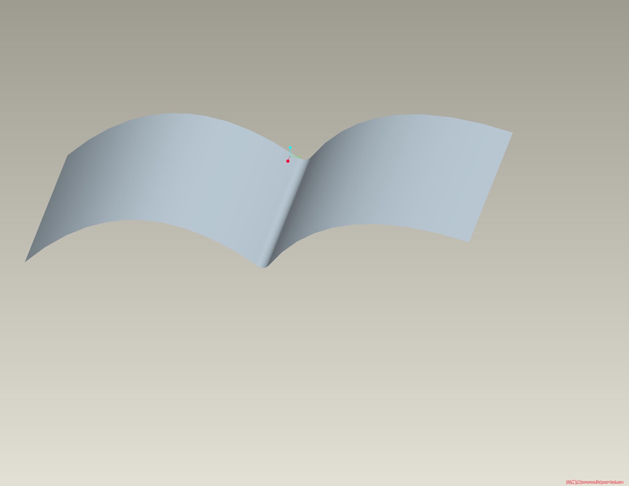

[讨论] 为什么UG解除特征父子关系易PROE这么难?????
发表于 2012-8-7 09:21:18 | 显示全部楼层 |阅读模式 来自: 中国广东深圳
' B1 L' J0 @* b8 M& Q( z$ a
# {, D* J: ]/ V) i  w% o: B在建模的时候,有时我们需要建两个特征来产生新特征.而父特征不要.在PROE里要重定义新特征.而UG里却用IGS转则可,而像MASTERCAM这种软件,则可自如的删除.各位高手有什么好办法没有??????(如图:要保留中间倒圆部分)
 楼主| 发表于 2012-8-7 09:40:16 | 显示全部楼层 来自: 中国广东深圳
本帖最后由 ctcheng 于 2012-8-7 09:43 编辑 ; S7 Y, Y; b* H# U0 |* v  M& |" K0 u
: t7 w* [1 ], R6 L. i用了一段时间的PROE,感觉参数化是PROE的最大优点,同时又是它的最大毛病.第二大毛病就是它的人机交流的困难程度.用句通俗的话讲就是故作高深.在别的软件一句话就明白的操作.它非要绕个七弯八弯的.
发表于 2012-8-7 10:55:06 | 显示全部楼层 来自: 中国广东汕头
用直接建模方式,不用参数方式画模型应该没有父子关系。可以试试看。

你新建个零件, 复制几何就可以了,
发表于 2012-8-7 20:13:42 | 显示全部楼层 来自: 中国广东东莞
我也觉得是这样,一个特征无论它是以哪个已有特征做参照做出来的,一旦它做出来之后它相对于系统的绝对坐标系肯定是有一个固定位置的啊,为什么它的参照特征不在了,它就不能存在呢?很是费解。。。
发表于 2012-8-7 21:31:38 | 显示全部楼层 来自: 中国广东东莞
如果在装配模式下新建零件时,没有创建基准面,而是直接以其它零件的面为作图基准则会有父子关系。一般不建议这样作图(当然好处是速度快)。可以按照3楼所说的方法复制现存零件几何作为参考,这样就与圆零件无关了(前提是你的正版有pro/e assembly子模块)。另一个办法是为新的零件创建新的基准。
发表于 2012-8-8 12:24:41 | 显示全部楼层 来自: 中国广东肇庆
用独立几何就可以了
