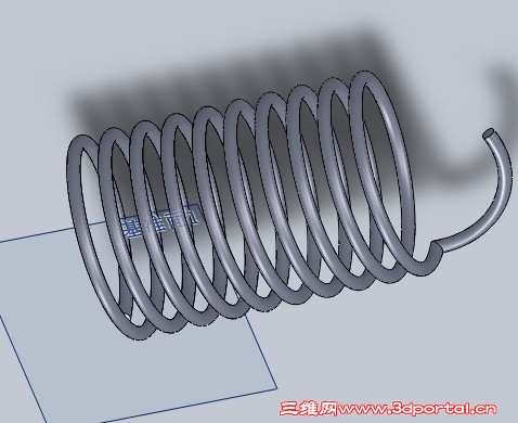

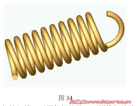

1 A0 M. W) S3 n7 t小弟不才,遇到这么个图也不会画,哎,最主要的问题是右边的那个螺旋线与圆弧相接的地方如何平滑处理,如何相接。我现在用的是扫描两次,结果就有一个大的不平。。。请问各位大大应该如何处理,谢谢。。。。
0 m, Z2 t) \! s5 o, n$ @  b" v3 q2 n+ v7 E& o5 d* K2 I
问题已解决,把圆弧的端点与螺旋线端点结合后组合曲线可以解决~~~但是我画出来的效果好像不是很好,尤其是连接部位,怎么处理好些呢?谢谢

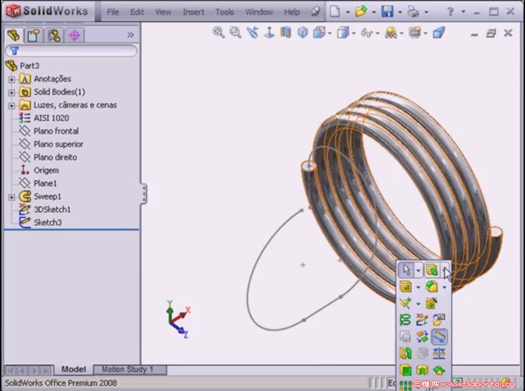

发表于 2012-8-7 10:10:58 | 显示全部楼层 来自: 日本
用3D草图做相切
发表于 2012-8-7 10:34:43 | 显示全部楼层 来自: 中国四川成都
3D草图或者多建几个参考面,多画几个中间的过渡圆,然后放样。

发表于 2012-8-7 11:09:08 | 显示全部楼层 来自: 中国广东珠海
3 q! [- `# o  B7 P4 V$ Z6 K9 f% R+ X
, n; {; q  S& Z4 B, u多练习,菜鸟也会变成精英......# m6 u& n( ?/ `, s6 O0 T& X
* K0 t+ |, @) u3 d8 y, B) ]0 b D1.jpg 4 L/ @& D+ r1 E, s( W& h* ?
4 p. x. f6 k7 {( C
SolidWorks弹簧.part1.rar (3.81 MB, 下载次数: 179)
