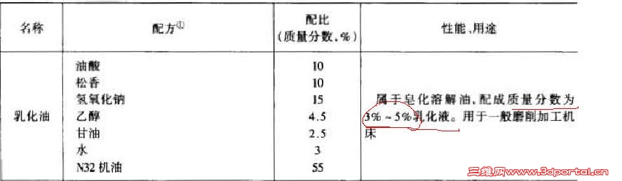

- B8 n$ ~, ~2 Y& b6 N. b. m各位老师下午好!!1 F" ~0 E+ q2 p  \
2 ~% r2 K4 h+ b/ ?3 m0 [1 U3 d   请老师看图,图中红色勾选的文字 怎么去理解啊???4 O9 X' b( s8 T. P0 I8 p- t% v
5 Y% w. E( W2 x, v; G2 j7 {
学生参悟了半天,没理解到。$ g, U4 o* h# }9 H
3 I7 d4 I+ m. J0 N5 O: a5 @请赐教
, w. J. K( u3 W! e, V+ _# L: I5 z4 L

3-5kg乳化油原液加97-95kg水,混合搅拌组成100kg磨削液。

乳化油的配方 里面有油酸,松香,氢氧化钠...N32机油。总的有100% (从图中可以看出)2 \, v( \4 S4 P7 V  \5 _4 A0 [* O
6 h. b5 p& [. Z! x% I/ n这句话 : 貌似与3%-5%矛盾?

: J, }9 }8 t  K  s3楼没有理解清楚。表中第3栏的“配比 (质量分数 %)”是指乳化液原液第2栏内部各成分之间的质量百分比。而第4栏的“性能、用途”中的3~5%是指配好后的值乳化原液占稀释后皂化油的百分比。二者不是一个范围。

楼主可这样理解:乳化油是由7种成分按比例配制而成,然后取3%—5%的乳化油、97%—95%的水,配成皂化溶解油。这个3%—5%是指7种成分配成的成品。

 楼主| 发表于 2012-8-8 16:23:56 | 显示全部楼层 来自: 中国四川资阳
谢谢各位老师的指点 学生理解了

一个是原液的配方,后面是勾兑的浓度
