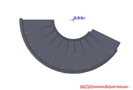

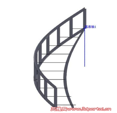

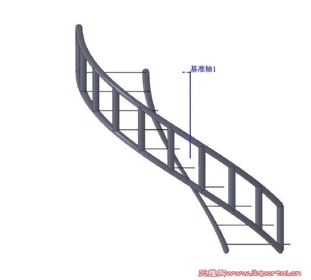

我简单做了个模型方法你可以借鉴下,单位文件加密传不上来源文件,栏杆是扫描的 脚踏板和竖向栏杆是曲线驱动的阵列出来的,做得不好不要见笑,也是一种方法

发表于 2012-8-9 16:34:36 | 显示全部楼层 来自: 中国辽宁沈阳
传下图片看下吧

发表于 2013-7-30 08:51:30 | 显示全部楼层 来自: 中国安徽合肥
先生成螺旋线,再用3D草图在转换实体应用中把螺旋线选中变成3D草图,就可以当做扫描路径了。
