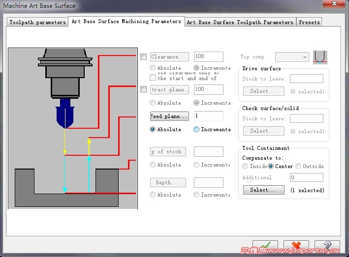

如图,用art导入stl模型以后,直接tool path,在设定毛培高度的地方是灰色的,不能设定?+ {: L/ D" g* d  b' g; q5 N9 R0 q

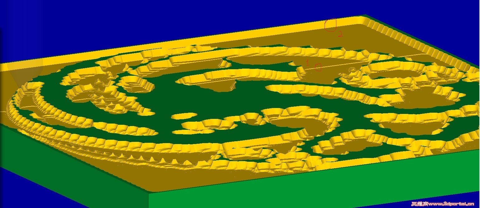

然后在粗加工的时候就有了第二张图的奇怪加工模式,第一刀非常深,如图2上的圈圈2所示那么深,实际上分层加工,我只设了圈圈1里那么点点深度……1 K$ }7 B* }- G. J9 Q1 L  B
粗加工模式总会留下图2那样的“岛”一样的残留体,那个残留体的高度远远高于设定的粗加工残留量。接下来精加工必然撞刀……

; A1 k! U/ f2 ~7 C- C( V求,为啥?我mastercam X5 art。有哪里没设对?

楼主是不是用了双向做的,加个精加工就可以了

加个精加工?精加工不能设定余量,直接就粗刀一刀到底了……

! Z! K( X5 ?. H0 K2 o4 x楼主,art 里面直接就可以编程序,包括粗加工(换下走刀方式就好了)和精加工。输出用STL的话,也可以,个人觉得编程的话就不爽了。
