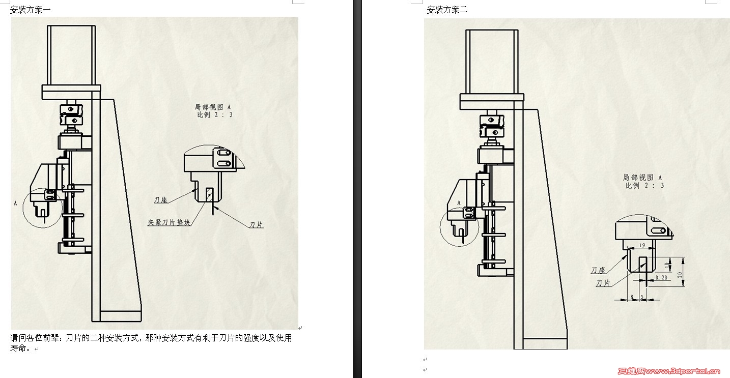

请问各位前辈指教:如图:1、刀片的二种安装方式,哪种安装方式有利于刀片的强度以及使用寿命保证刀片在丝杆下压过程中能平稳的切割产品。或者有别的更好的建议。2、如何加工加片更能保证刀片锋利与韧性;切割的产品材质是POM材料。

方案二的图是用什么来压紧刀片的?

  F( F* ^' f7 Z. Q4 M4 w) m9 @直接做的梯形刀

左边是刀片用垫块压紧,右边是带镶紧块的整体刀片,用左边结构较好,刀片断了更换一个成本低。右边的刀片加工成本高,经常更换较浪费。尽量缩短刀片的伸出长度,可提高使用寿命。刀片的锋利和韧性,先择合适的刀片材料,进行合适的热处理,用专用夹具磨刃角。可索取刮脸刀片的加工资料。

封包机上面的切断,也是采用第一种法案
