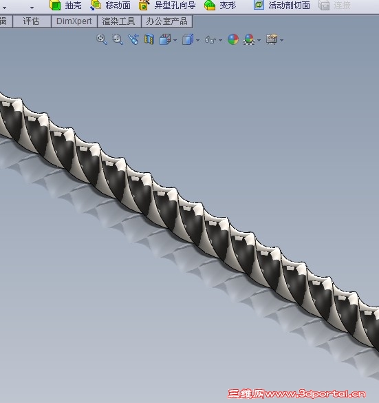

发表于 2012-8-8 19:18:52 | 显示全部楼层 来自: 中国浙江宁波
发表于 2012-8-8 21:56:49 | 显示全部楼层 来自: 中国广东茂名

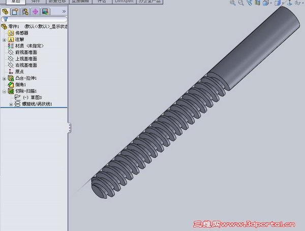

发表于 2012-8-9 14:57:13 | 显示全部楼层 来自: 中国湖北襄阳
$ I5 y6 o4 h0 a' n" X加分了?惭愧,上个图吧,清楚些

发表于 2012-8-9 22:54:29 | 显示全部楼层 来自: 中国河南郑州
基圆——螺旋线——在螺旋线的终点上绘制丝杠的截面图形——再扫描——就可以了
