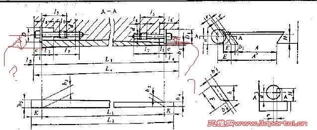

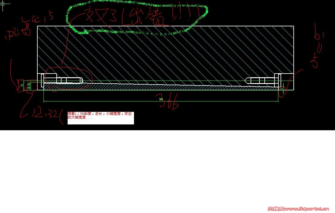

8 D0 V+ M% O1 D1 _3 J5 u0 \; Y各位老师好!!!
! [5 a- i! f7 |  T( e* B( Q3 e) G2 W5 N' w4 |+ V$ t2 `

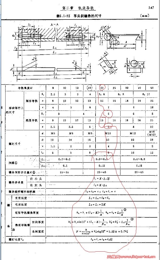

请看图,燕尾镶条小段宽度B1=5,根据资料得出(图4),总长366,然后学生反推出大端宽度等于=12.32 。斜度1;50。! F& i4 @1 B% r- o, V
% ?, ~8 f, G* G2 z9 B4 T
中心高a=15也是根据资料得出。 但是遇到一个bug了。! y& Q; J. X0 o# e0 d1 ~
" J( b" K/ M4 m1 n% e
镶条与螺孔交叉了
9 w$ N# v/ P* q0 `$ N2 z9 g( o7 L/ h6 I4 F* h
学生请教各位老师赐教...(是资料出bug了,还是学生)/ w, ~# ]  C% u( \" `
5 b4 \3 P6 _" K$ K7 H+ i7 }/ h谢谢

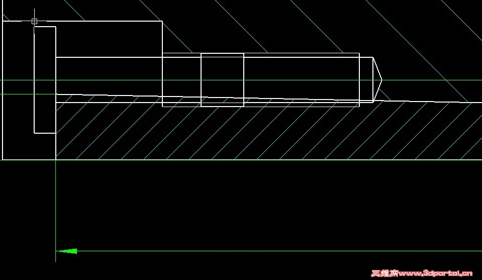

发表于 2012-8-12 22:14:10 | 显示全部楼层 来自: 中国广东东莞
xuexi520 发表于 2012-8-12 22:00 static/image/common/back.gif' g7 s3 ]% }6 b  A8 n! p/ ^; u
貌似各位老师都没有遇到过啊????
& _& d9 O' W. l
大、小端的调节螺钉不在一条线上。即它们不同轴。你在图中画成同轴了。

% K, ]4 N1 }( d, \* V7 {% M请问老师: 根据图中(文献),能否知道两个螺钉(即左螺钉,有螺钉)至底面的距离啊?) r, F" p) K" m- A7 M0 y* i0 H7 u
( B7 r- i, p0 j/ f, B7 V6 b谢谢: U4 D# D3 a5 l
发表于 2012-8-13 14:46:08 | 显示全部楼层 来自: 中国广东汕头
一般是右旋螺钉。大端螺钉右旋时通过台阶使镶条前移、配合间隙减小。小端也是右旋螺钉,只是反转时使间隙减小。

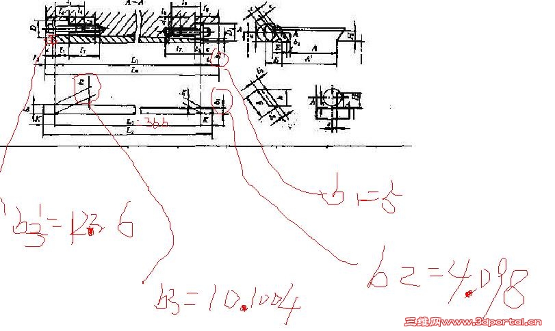

, E- s8 y. ]: l+ P) W$ y5 G谢谢! 请老师看图:& N, f4 d# s# Q/ A
" z& }! I7 K3 F. o# ~- c  _
图中b2,b3,b1,b3‘尺寸 学生计算结果在图上。" S, v" J0 P% m
# B# a4 j: W" b! d; ?, ~5 f+ g' s8 k
请问老师计算结果正确不啊?) ~$ r8 z- e6 C' N/ b
4 g, u; [, O6 W谢谢1 D/ s* i3 j1 u# |! B

& O1 ]; I1 t! ~8 q8 B请问老师: 根据图中(文献),能否知道两个螺钉(即左螺钉,有螺钉)至底面的距离啊?
0 ]4 H* f+ [6 Q' `见图中的E尺寸。

xuexi520 发表于 2012-8-13 16:15 static/image/common/back.gif
- n# s! G% }) q! A谢谢! 请老师看图:
# W5 z' P" P: T* u# ^# a
1 |. i# _1 A- B4 Y4 q8 O/ |" i图中b2,b3,b1,b3‘尺寸 学生计算结果在图上。
& d& c: ~3 K% x( t. h, t; d1 B对不起,说实话我还没时间进行核对(你的尺寸不齐全)。因为你知道方法是第一要务,具体尺寸是次要的。告诉你检验的方法吧:按照大端截面尺寸以及镶条长度和斜度的比例画出镶条的3D模型。然后把b2,b3之间切断掉,再测量b1,b2,b3,b4四处的截面尺寸(厚度)即可。% }) {# _" }1 a" p# s* d5 _4 _
小端尺寸是自动形成的。只需要大端尺寸,斜度即可画出镶条。
