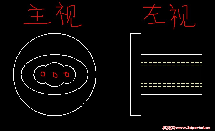

( P# ~4 V) O  v& W. t( a如图所示  中间是由三个重合的圆孔组成的通孔  红色圈起部分分别是它们的轴线
7 S2 ~# Y! \5 C; Y" y# C现在想给这三个圆孔的轴线一个形位公差/ h& F7 k. X# r' A
使得它们三条轴线在同一个平面上!  P4 j) Y* W. ?1 i( v
3 |2 S: i0 G) E不知道该如何标注 求指点!

没有大神知道么?  本来想用【位置度】来标注  但发现不好找基准面~

# }3 W% |& I0 f9 |' ]- ]就用位置度公差,以底面为第一基准,中间轴线为第二基准,标出两边孔的位置度公差,再标出中间孔以底面为基准的位置度公差。两边轴线与中间轴线的距离标成理论正确尺寸,这样既有三轴线位于同一平面内的求,也有三轴互相平行要求,还有与底面垂直的要求。

8 n3 F% Z& ]2 H3 P/ A不能标有基准,因为只是自身的相互关系。5 }0 D% U$ q7 Y. k* G
( [& m& Z4 M" k5 U/ P+ a
还是用位置度比较好,但标注时不能用直径符号,同时注意箭头方向即可,但对三个被控/被测要素要做个说明

您所说的方法应该还是不能保证三条轴线在同一平面内!# R* Y- r$ x3 A6 o
& e- L  D6 Z8 i3 x) z: o& o
两边的轴线相对于中心轴线的【位置度】只能确保它们俩能在【距离中心轴线定距离的圆周上】9 j  `3 l3 [5 w3 @" B1 L) ]
而不能保证它们三者都在同一平面内!! {+ Z% l5 U# I0 k  U

+ I# I( k9 ]3 e4 H8 c9 W+ j% q7 \$ q6 p1 \0 v这里三个圆轴线的实际位置是在以三轴线的理论正确位置为轴线、以公差值为直径的圆柱表面内,因为三轴线的理论正确位置是处于同一平面内,这个位置度的公差值既限制了三条直线的平行度,也限制了三条直线在同一平面内平面度,也限制了对底面的垂直度。位置度具有多重限制功能的位置公差。' e: |( g$ W1 _3 K
三轴线的理论正确位置是处于同一平面内,若实际位置度不超差,三轴线构成平面的平面度也不会超差。

1。如果是三个同样直径的孔,标个3X就行了,可现在不一样,所以要对这三个统做一个统一的编号说明,这个美标14.5中有相关案例! ?+ y7 w- G$ H  t* T
2。孔的直径标注方向为垂直,然后在其中一个上加上位置度公差,注上公共公差带符号,美标的不记得,但ISO和国标中是CZ,注意,不要加直径符号。然后注上是针对3个孔即可
2 Q" N- g0 [" u1 G" d! T: y6 N6 H, ^' u) @! ^" q- U/ M
对该公差的解读是:
; U' J$ {0 r( u9 k& m* N2 f' [& i4 e1。被测要素是三个孔的中心线" T) ^) \4 V' F% d/ e
2。作为同组要素处理
& V/ b. n6 V" t, ]+ p& U3。公差符号的箭头方向就是公差带的方向
+ q$ i" o; S9 a* R* y% s5 _% ]* ?. [  \, k" l- Z
由于不标注基准,因此其自为基准,也就是说只要求它们三个孔相互的关系,至于空间在哪无所谓,。如果一旦标上基准,那就要求无形中高了一层,会增加成本和难度。
