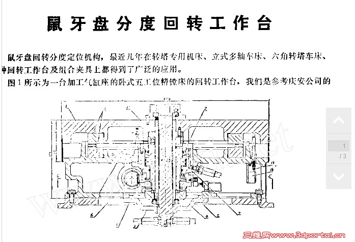

发表于 2012-8-15 09:34:42 | 显示全部楼层 来自: 中国湖南岳阳
镗床、铣床等回转工作台都具备这种功能。9 c, v: k6 G) c% A  G1 I1 Q
http://wenku.baidu.com/view/41b73f06eff9aef8941e0685.html
% w- I$ @+ `8 d- }8 Hhttp://www.ytdljm.com/
( F7 r# P8 L  g9 r; k$ n4 h! z' m8 K6 h
虎强 + 3 欢迎讨论
