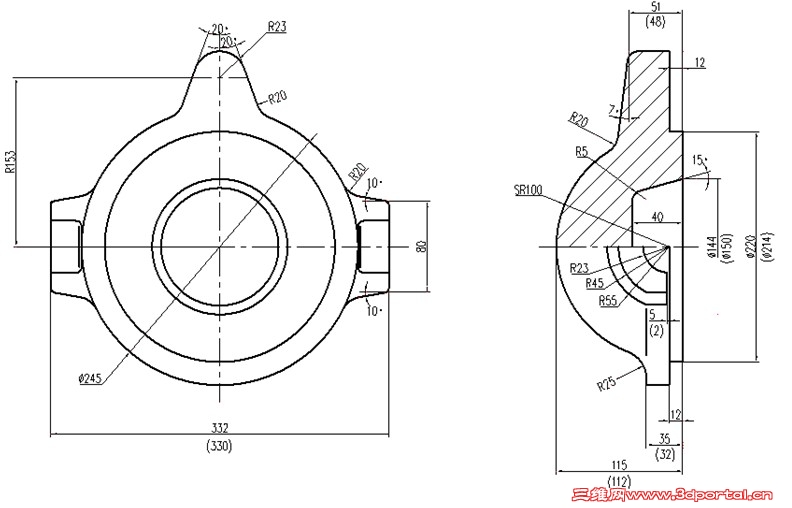

[求助] 该零件热处理时如何设计工装
发表于 2012-8-8 21:05:22 | 显示全部楼层 |阅读模式 来自: 中国河南郑州
该零件需要对其淬火,加热设备为气炉。出炉时,工人师傅需要将零件一个一个用铁钩钩进一铁框里。这样做效率低,工人师傅也非常热。我也考虑了一下在一块钢板上打几排孔,将零件球面部分放入孔内,出炉时用天车吊起工装将所有零件直接淬火。考虑到钢板在炉中加热到900多度,是否会变软?这种方法可不可行?是否还有更好的办法?请大师们指教!

/ f2 E7 e8 B8 h0 C" T可是可以。1. 由于要加热工装,加热炉的效率降低了。2. 由于加热温度在900以上,所用的钢板寿命有限。3. 用钢板托住工件,工件在钢板下面的部分不易加热到淬火温度,容易造成硬度不均匀。; U: W8 c9 @' }$ ^
建议咏方形孔、不用圆孔定工件。

我不知道你的加热炉的情况,在这里建议用直径10~14mm的钢筋焊成吊篮。工件摆放时注意点,可多层摆放。篮子变形后还容易校正。

做个多层的架子吧,推进去,拉出来,干这行的辛苦是免不了的了。
5 K2 }2 [# L3 [& r# G7 K% N  \架子会一定程度上影响热处理的效率和效果,请注意。

有没有耐热的钢丝网,用其做成筐状,应该可以吧。

丝网直径太细,用几次就不行了,用钢筋焊成架子、蓝子都可以。

我是做工装的,你给的图纸不全,是整体淬火还是局部淬火?还是要求工作面淬火其它地方无所谓?表粗度也没有。
5 H- |& Q0 C2 v! {2 V. D( F3 R我理解应该是最后一项,这个工装就用直径5-8的钢筋(可能要耐高温的合金钢)焊接个方网,把工件放上面,只要不漏工件就行,不能用板材,那样加热效率太低了.5 D. I& \2 [! r1 `! R# _+ d

建议采用耐热不锈钢的钢条焊接或找专门做热处理工装的厂家订货(采用耐热不锈钢铸造),这种工装安全且工装使用时间较长,只不过成本较高。

900度了,工装材料选钢的不行吧。+ E7 ~' v* B$ z, C* s. M
工装材料用耐火砖做支架如何
