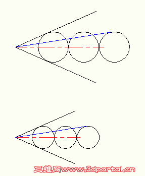

$ O1 }1 z9 ]" m求红色圆的半径。$ ~: [8 E( m! W; y4 S5 x9 H
我是画出来了.但有个问题不明白.
1 F" K3 z0 d- u/ K# r画黄色辅助圆是用相切,相切,半径画的
0 h) |2 a8 ^6 p5 f3 A" q为什么这个半径为任意值,都可以呢?
' Z2 ~4 e) ]" I6 o- F0 Y这是什么原理?
4 D8 s0 J: n; g% T+ J% H4 r谢谢

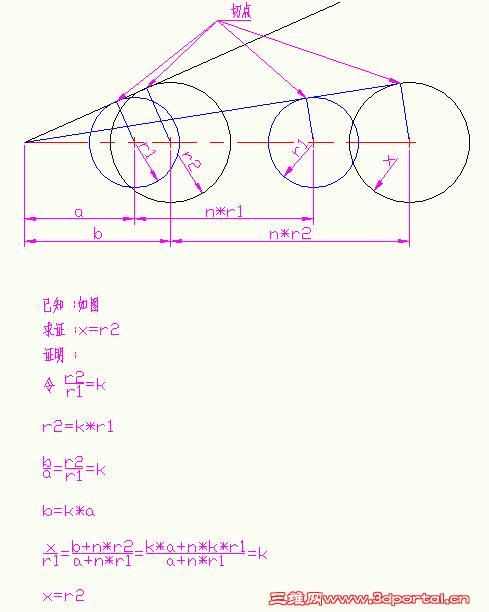

我没说"近似画法"啊,这说的是相似形" V; r$ K1 {* ^' f2 F, n8 \
+ Z7 A' ?5 }. _* i5 h, W, x
Untitled-1.gif 7 D  D0 _2 U( y# n1 e; Q
: k& d, R. g4 g6 `/ E
相似形的特点是两个图形中所有对应的线性尺寸的比例都是相同的,所有对应的角度都是相同的.这个图就是利用了相似形的这个性质找出上图中蓝色的切线(关键是它的角度),然后再"三相切"画圆得到目标图形.因此,无论你的小圆是什么尺寸,只要它和目标图形是相似形就可以了.

, @4 A: V' t( i4 N这种画法可以用平面几何来求证吗
发表于 2012-8-9 14:51:07 | 显示全部楼层 来自: 中国辽宁
本帖最后由 woaishuijia 于 2012-8-9 15:10 编辑 8 D# \! k% Q4 I! R5 {% F
zengyunhui 发表于 2012-8-9 13:57 http://www.3dportal.cn/discuz/static/image/common/back.gif/ m1 v2 d1 e/ t& Q% H+ s% T3 Q9 j8 J
谢谢,
! U; F# I8 B, C  i+ \这种画法可以用平面几何来求证吗

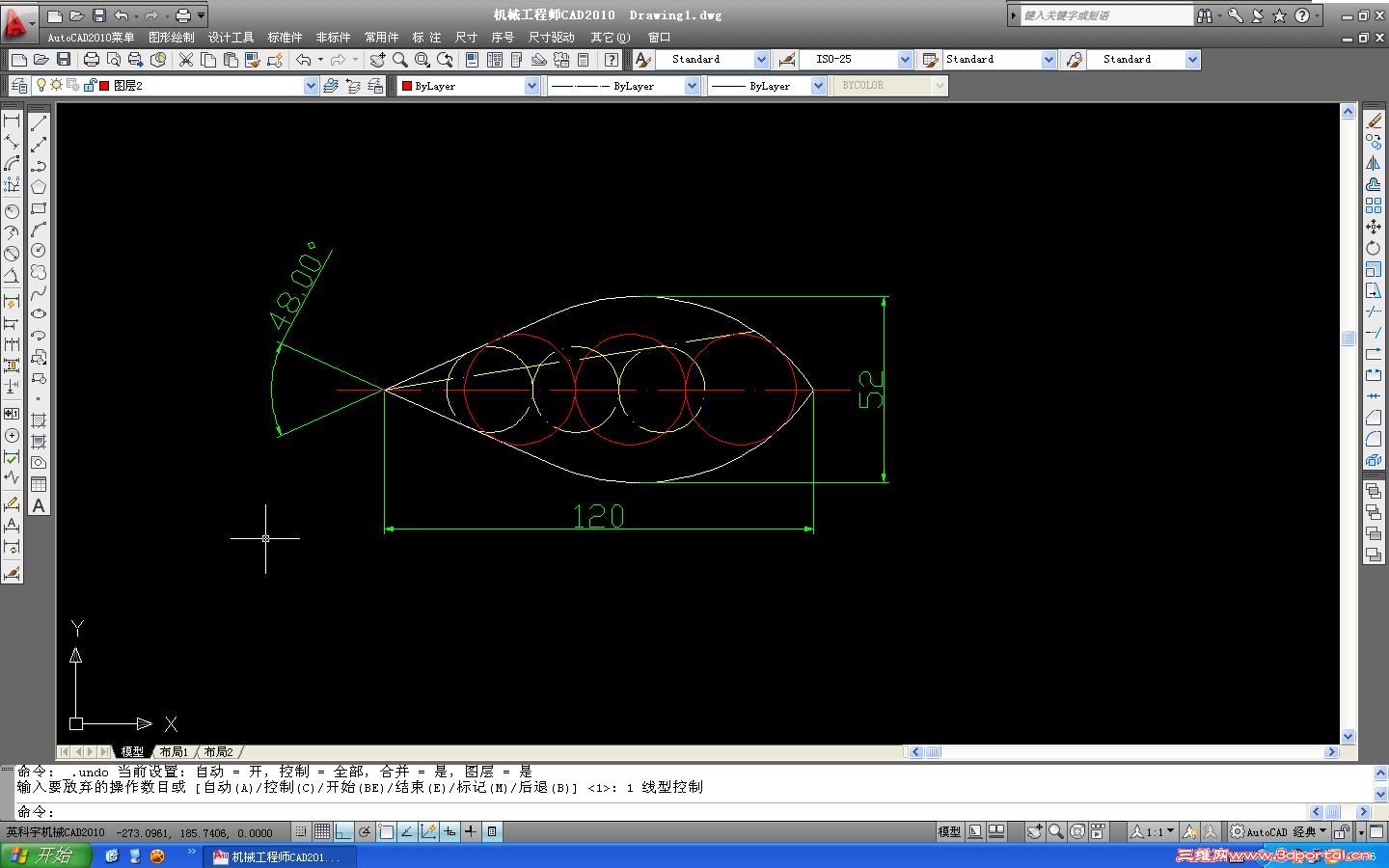

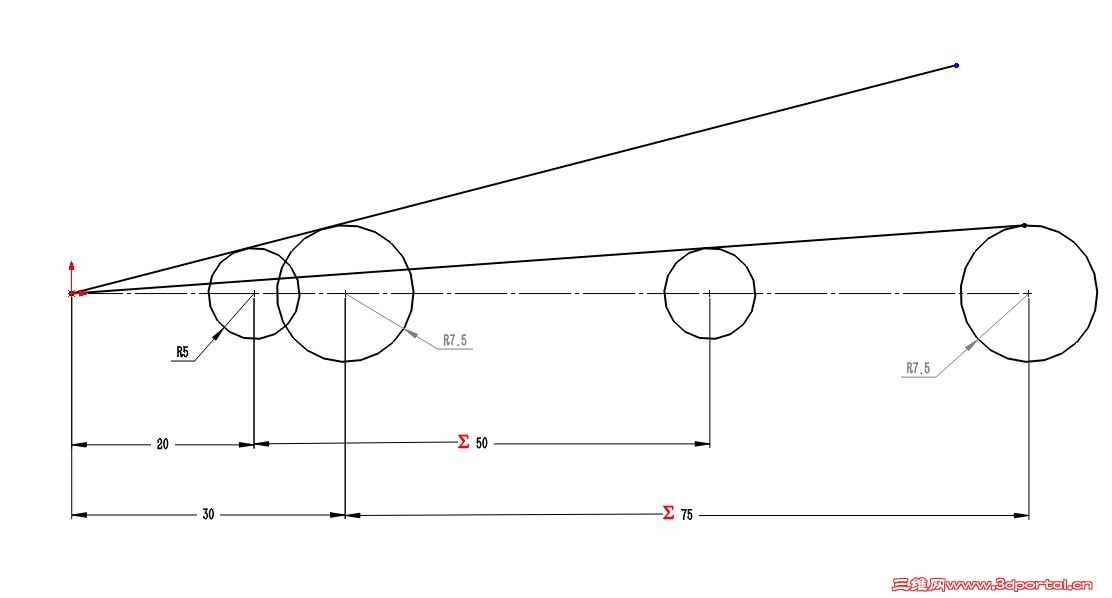

发表于 2012-8-23 14:18:50 | 显示全部楼层 来自: 日本
6# 确实是精通CAD,高手,佩服。% ?! A1 z+ i6 Y, {4 \- y; l: i8 z
- g3 b* g3 b; c) r. N
用其他软件,证实了,可以应用,谢谢指教。
