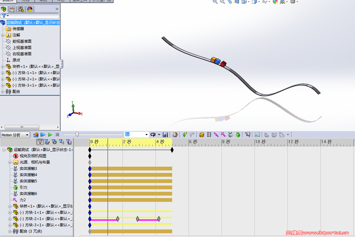

发表于 2012-8-15 10:29:10 | 显示全部楼层 来自: 中国广东珠海
本帖最后由 fsjt 于 2012-8-15 10:36 编辑 ' ?9 t4 y( K/ M) Q+ A
% m( w+ V5 n9 N. f  j1 I2 L我用SW2012的,保存后打开正常啊......
6 n% B. _& V# m6 T/ n# E  @
4 O5 s/ c$ p, [( P" \# k' j* L 运输测试.gif
阿帕奇 + 3
 楼主| 发表于 2012-8-15 15:20:48 | 显示全部楼层 来自: 中国山东青岛
fsjt 发表于 2012-8-15 10:29 static/image/common/back.gif
' d1 X2 F) d/ c. c3 w: |我用SW2012的,保存后打开正常啊......
, f9 N" B: {8 g
我改天再试,头大,是不是零件太多的原因,大概有100多个吧
 楼主| 发表于 2012-8-16 10:11:57 | 显示全部楼层 来自: 中国山东青岛
fsjt 发表于 2012-8-15 10:29 static/image/common/back.gif# r' O/ T% \' X
" R$ H# E, s* z- T- @
2 Y/ J5 ~9 W; {+ E: A- t5 ?9 ?! b) m; y  ^  S' S; E2 B! s7 h
我简单做了个,也是可以隐藏的,但是我另外一个零件特别多的就隐藏不了!!!!如帖子所述
