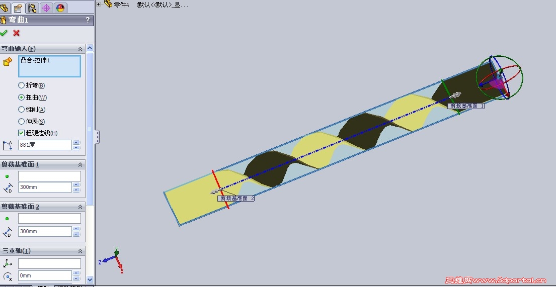

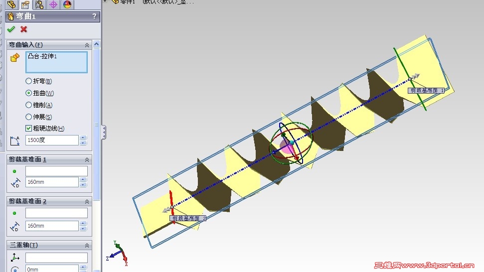

想在SW中画一个扭曲成麻花的扁方,只在中间扭曲,扁方的两头还是直的。
& }0 W3 R1 z$ v2 U我想用弯曲·扭曲特征来画,命令不会用,不知如何下手。
发表于 2012-8-9 15:09:50 | 显示全部楼层 来自: 中国湖北襄阳
未命名.JPG $ {3 q, t& E! ^! Y& r4 m2 V% H
扭曲180度或者360度,两端不就是平的吗5 M! H( y+ R3 H7 O# e2 d  J  {

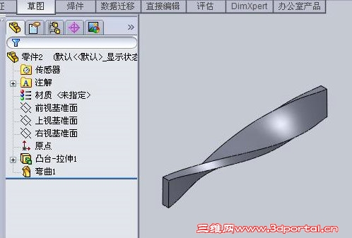

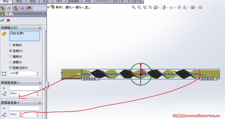

发表于 2012-8-9 19:15:58 | 显示全部楼层 来自: 日本
捕获.JPG " a2 t! q/ Y1 c" d; \) Z8 K
% v- O, v0 }* U% N: a* T' S  a
chenjun520601 + 3 技术讨论

我做出来之后,两端平板不在一个水平面上,怎么设置?求教

发表于 2012-8-15 16:46:44 | 显示全部楼层 来自: 中国辽宁盘锦
403108952 发表于 2012-8-15 11:21 static/image/common/back.gif! u/ a0 S) V& A# e$ g
& s  M  F: ]: K9 X3 ^5 \
角度,hongwei是150°

/ R% g! q* m9 j3 N1 L( y版主  我现在改成和 HONGWEI一样的了  怎么还不是一个水平面

5 l% W% W9 z' ^( P3 `" x1 A4 P搞定了  是角度问题  我设置成180,1800就OK了
