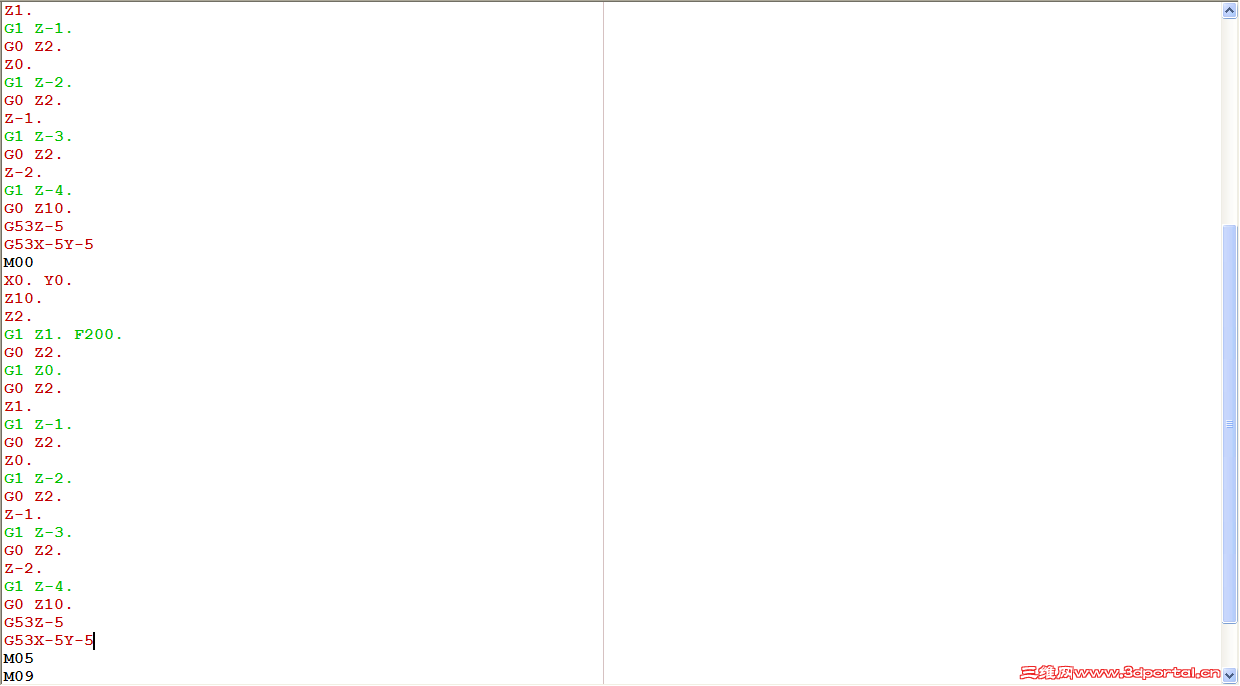

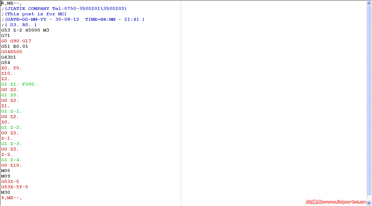

发表于 2012-8-30 21:51:56 | 显示全部楼层 来自: 中国广东中山
这是单一程式,走完机床就停止
7 M& s9 W7 R1 l' V0 B. N) V这是从后处理文件修改走两次机床才分停止,中途要按开始键才接着走
单一程式
单一程式
多个程式
多个程式
