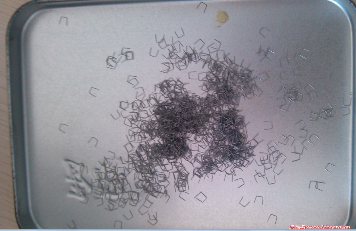

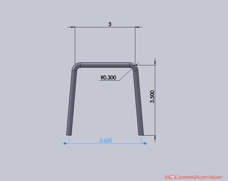

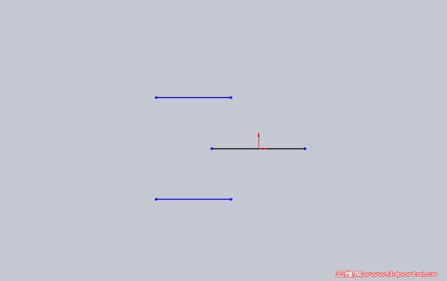

% T2 X' C9 L# W) G订书钉是如何连接到一起的,他是如何整列的? 这个东西大头朝下应该如何整列? 谢谢各位~
+ x5 b7 Q5 o8 r7 r6 |& R: j# R% B* ~1 v丝径0.25毫米,排列成第三张图的那种形状!
发表于 2012-8-10 11:22:36 | 显示全部楼层 来自: 中国江苏无锡
胶水粘在一起的,估计是振动排列的

发表于 2012-8-10 18:04:16 | 显示全部楼层 来自: 中国广东东莞
是模具冲切时自动打扁、切断、弯曲、推成品到集料槽,够一排后自动刷胶。不可能还用振动法棑料。微型电机的转子、定子硅钢片就是自动下料、叠片、铆合的。

发表于 2012-8-10 21:53:18 | 显示全部楼层 来自: 中国江西九江
没有使用胶水哈,成型的时候,留了一丝没有完全轧断。故而连成一串。

请问是否知道他是如何排列成一排的呢?

2 F- ?8 q. t4 M) g6 I& ~确实是使用了浇水,我亲自看过! 得力的订书钉!
