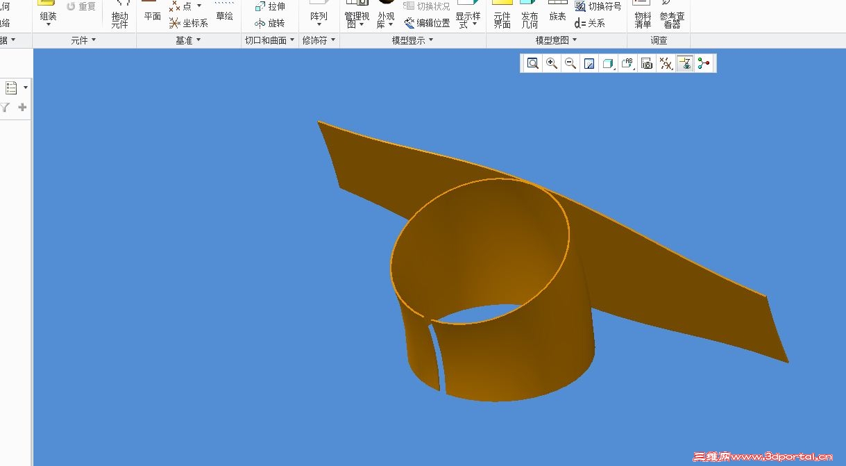

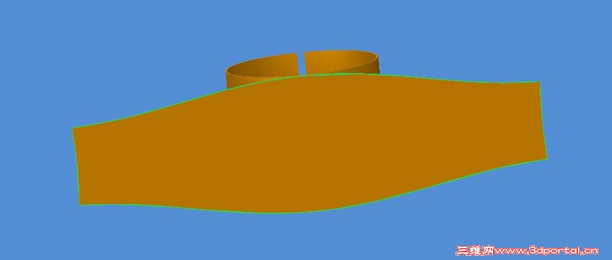

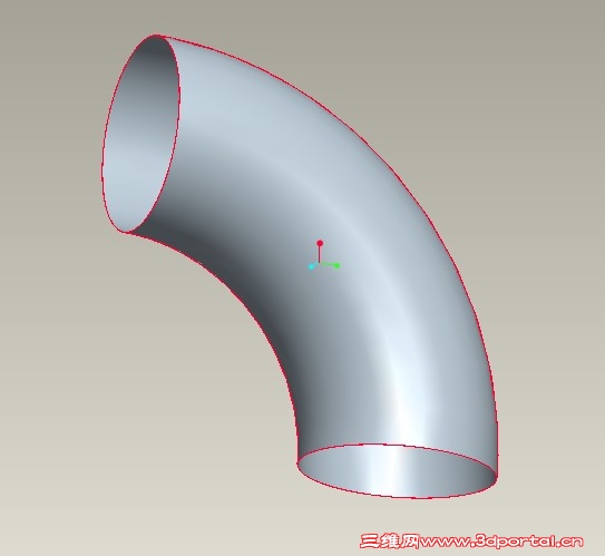

[求助] 如何用pro/e中的钣金件模块将其分成十管节,对每一部分进行展开??请高手指教

8 B2 Q# l! o# i+ G实际中 的弯头不是这样子的  这样子的是无法展开的,可以将其分成四段管节,约22.5度一段吧,四个直段相接,然后是两个种类的段,将其展开应该是没有问题的。当然这是焊接起来的管节。如果你要用翻边的话,还要有展开图上加上翻边的尺寸,各个翻边的尺寸有时并不相同。
唐依依 + 5 技术讨论
发表于 2012-8-11 19:27:11 | 显示全部楼层 来自: 中国广东江门
在实际生活中,这样的弯管不能用钣金方法来展开做的,也是无法展开的。只能采用圆管用弯管模弯曲而成。
 楼主| 发表于 2012-8-13 08:04:12 | 显示全部楼层 来自: 中国山东济宁

对,可能是我问题提的不准确 实际就是分成了十段管节,然后对每一节展开,但是在展开过程中始终找不到固定面 ?? 请多指教 !!!

最后我用最常规的办法 用展开图画法 直接用cad展开的 感觉 分成十节之后误差有点大,由于管件尺寸比较大,做出来效果不太好
 楼主| 发表于 2012-8-13 08:11:43 | 显示全部楼层 来自: 中国山东济宁
bluesky5358 发表于 2012-8-11 19:27 static/image/common/back.gif
  |9 `' \2 K6 x+ q, t) \- a  X在实际生活中,这样的弯管不能用钣金方法来展开做的,也是无法展开的。只能采用圆管用弯管模弯曲而成。
5 ^0 i  k, I) X/ P: o- x2 U
采用弯管模弯曲 分成十管节 对每一节 如何展开 ??最后,我用展开图画法直接用cad展开的 尺寸不太精确 由于管件的尺寸比较大 做出来效果不太好

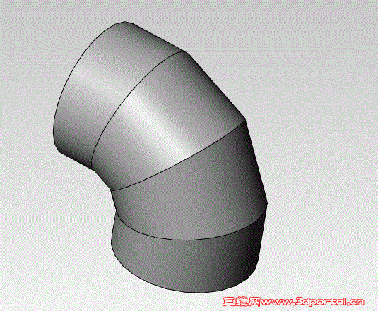

发表于 2012-8-17 14:00:12 | 显示全部楼层 来自: 中国北京
% \) a6 ?2 \# U* s" D
' E; {$ f" Z; f是这个意思么?
新建文件夹.rar
202.71 KB, 下载次数: 7
 楼主| 发表于 2012-8-19 08:52:03 | 显示全部楼层 来自: 中国山东济宁
白辞 发表于 2012-8-17 14:00 static/image/common/back.gif
  }1 C& f8 P' B0 W* K# l' @& N2 u2 W是这个意思么?
- U' Y$ J6 n& C) m
就是这个意思 但你发给我的压缩文件解压后, 用PRO/E打不开
 楼主| 发表于 2012-8-19 08:53:30 | 显示全部楼层 来自: 中国山东济宁
) q. g1 T' N% z: W是这个意思么?
6 p: Q7 s( N- g# R2 f
你是用PRO/E 做的吗?看你的界面 好像不是吧。
发表于 2012-8-19 09:16:11 | 显示全部楼层 来自: 中国广东东莞
心都累了 发表于 2012-8-19 08:53 static/image/common/back.gif
8 w  P/ u& L' b; u你是用PRO/E 做的吗?看你的界面 好像不是吧。
- l9 a/ n( e* |( y, z. ?: x用5.0或Creo画的。是pro/e的4.0以后的新版本。
