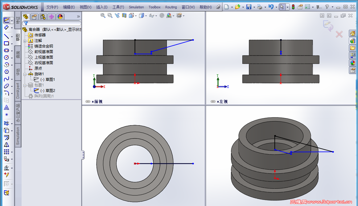

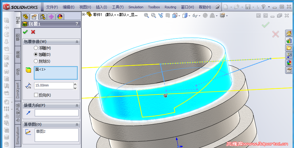

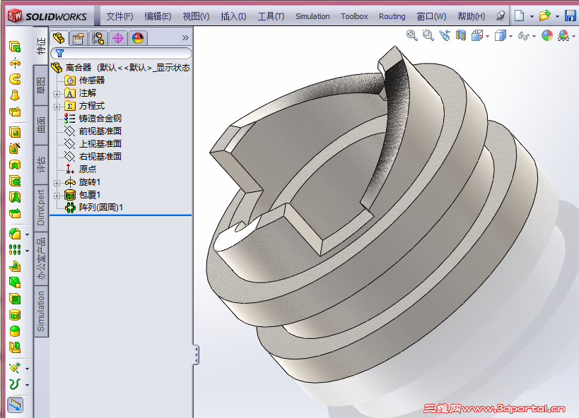

发表于 2012-8-10 23:56:08 | 显示全部楼层 来自: 中国四川攀枝花
本帖最后由 pzhzs 于 2012-8-11 23:36 编辑 5 m7 m7 q0 B. W9 ^0 T/ Z5 M9 X
' b3 e" f6 ~9 P3 q, T
我觉得用包覆来做比较简单" G% J9 w2 |0 g( I/ H) j+ R+ k
, K1 L! O  o2 M9 U6 Y) s
# P" Q4 D: B' j8 B. G6 U! R包覆用的草图形状,就是那个斜面和缺口在包覆特征所选取的那个面上的展开图
8 X8 y$ O6 J5 W. P; [ 快照11.png 0 G/ M# U4 V, z+ C
' E; l6 R! q0 B" Psw2012版文件: 离合器.rar (237.07 KB, 下载次数: 14)
