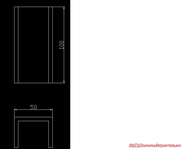

请教各位大侠,如图所示折弯件,选择公差值时,应该以100还是50为基本尺寸呢?谢谢!

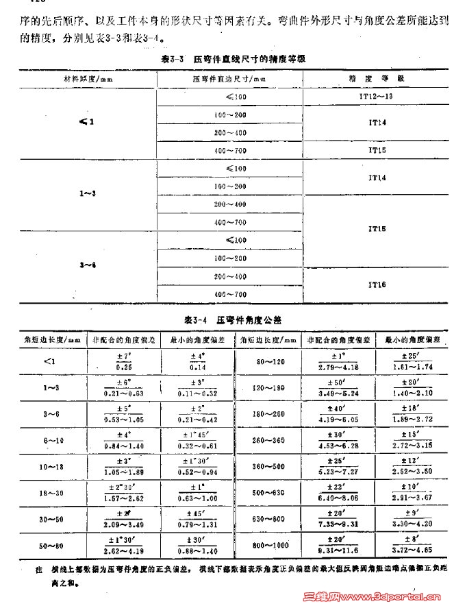

50。应该以弯曲的截面尺寸为准。100是长度方向的尺寸。下表中的直边尺寸、弯曲角度公差都是止截面尺寸,不是长度尺寸。

公差小,以100为基准
: b* U4 o; ]  j: I% K公差大,以50为基准
: C# @# R! K9 j3 c* i8 t# |, U9 c- t. B* k$ t1 N) U* G& k+ H
便于加工

楼主的表达没有完全看明白,你图中的折弯,是想将槽钢进行折弯,还是第二个视图中为折弯好的零件。
$ y$ y; ^) d, s- F+ ]如果想将槽钢进行折弯,那么选择公差时,基本尺寸就是长度100,7 O" S* e- G/ d
如果第二个视图中为折弯好的零件,基本尺寸也不是50,而是折弯前的尺寸

选取折弯件公差时,主要是根据板的厚度、折弯后直边长度、材料机械性能有关,三者缺一不可,这个直边长度,是图中的宽50mm或高尺寸二者较大者。折弯件的长度无关。
