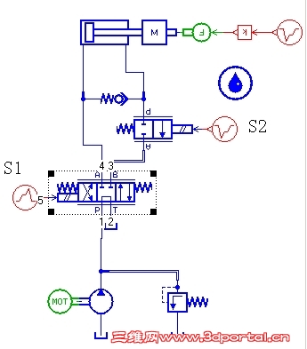

搜狗截图120810_1.jpg ) A$ o4 c/ B7 k

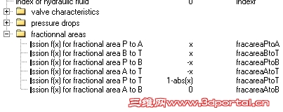

- K  O; z" V9 t" d% d( p# B设置:
% G1 m4 m. j# c; t2 R

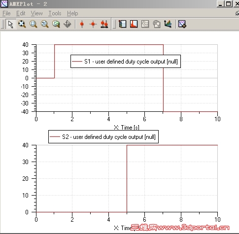

信号输入:
* m5 K: K# W  k! k2 w6 o/ O 搜狗截图120810_4.jpg

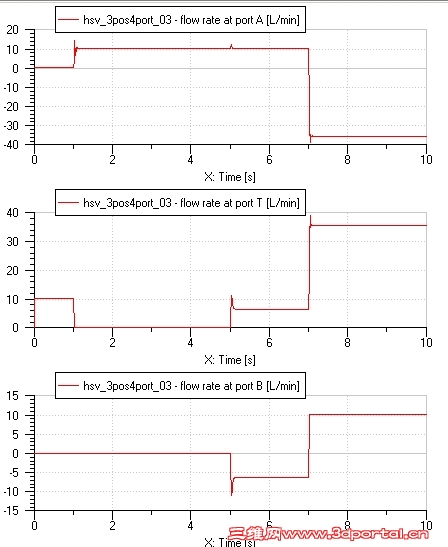

结果:

楼主这是油泵卸载,系统保压。用H机能阀则整个系统卸载。油缸可以任意移动。

amesim仿真,元件参数设置问题。
* U& m& ]0 j! t4 ^P-T:  1-abs(x);好像设置不对。当信号小于电流时,有问题。
