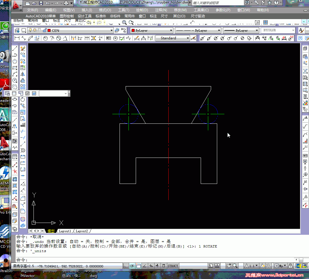

我遇到这么一个问题,就是我有一个总平图,有人把我的图旋转了,但是不知道旋转了多少?
. y- b- R. _% n8 x% D如何可以精确把我的这个图和他那个图弄的旋转角度一致呢?参照旋转 据说可以解决这个问题 谁可以详细解答一下呢?谢谢!

看看操作视频
# R: G  |4 r* e- t/ L7 t
& d( I% c- |" G" H# e选择基准点后,参照命令  r  选择要旋转的2点
5 U4 @4 ~2 x, O" t) D0 o9 B参照角度点 p  选择2点5 f. k5 D0 v# ^
* W4 J) i! {1 z6 R/ s 参照选转.rar (299.1 KB, 下载次数: 32)
2005llnn + 5 应助

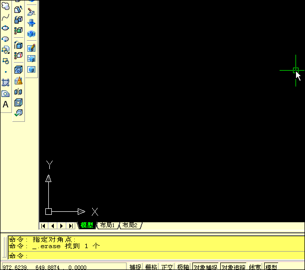

你好 请问2004版的 可以吗 ?
 楼主| 发表于 2012-8-11 16:37:33 | 显示全部楼层 来自: 中国山西阳泉
我试了二楼的方法 2004版 不可以  2006版以上就可以了 谢谢!

楼主是想将原图转到正常位置(水平或竖直)吗?
, Q! u; A- D9 D$ L9 r" v可以这样操作 ,输入RO旋转命令,可以任意选择基准点,输入“R”,选一个参考线(原来的一条水平或竖直线为参考线)上的一点,再选择这个参考线上第二点。然后输入水平或竖直的角度(参考线应该在的角度)。这样就可以将图转正了。前提是能找到一个参考线。

我所指输入的角度指您想要的参考线所在角度,如果这个参考线在您的图中正常位置为水平线的话,那么角度为0。如果选择的参考线在正常位置应为竖直线的话,那么角度为90度。所以不会存在误差的。当然前提是您的图中必须能找到水平或竖直的参考线,(那当然其他带有特定角度的参考线也肯定是可以,只要是精确确定的角度就不会存在误差的,楼主可试试)

9 H6 H1 y6 J& T+ I呵呵,动画动不了。$ m# s0 I& f1 R$ r; k" W. v0 n
, E* T6 m: ~1 {6 C( @% ]1 m1 F下载01.RAR看看吧。
