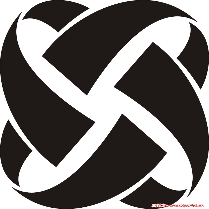

发表于 2012-8-11 14:45:22 | 显示全部楼层 |阅读模式 来自: 中国湖北武汉
这个图用SW怎么画,速求
发表于 2012-8-11 16:06:16 | 显示全部楼层 来自: 中国广东深圳
看起来像是一个logo,不是实体,logo的话需要用平面设计图,而不适合用SW来建模。
发表于 2012-8-11 16:18:35 | 显示全部楼层 来自: 中国浙江温州
先画四分之一,再旋转一下就可以啦呀
发表于 2012-8-11 17:02:58 | 显示全部楼层 来自: 中国广东云浮
这个是2维图而已吧?贴图到CAD里面,把来四分之一曲线描出来再环形阵列咯。画完也可以转到SW草图里面。

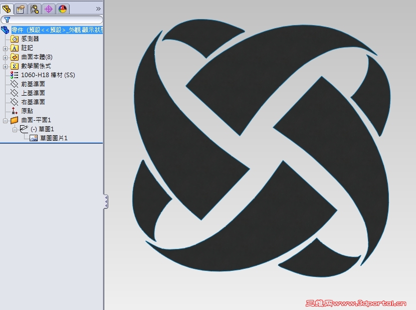

发表于 2012-8-11 18:44:20 | 显示全部楼层 来自: 中国台湾
如附件,& {/ p& d! q( v  v7 w( `
把圖片貼到SW,用放樣曲線描画1/4草圖,環狀複製四片,作成曲面就是...
3 F, e/ G  b* W: ^( J% b  K7 n& \& a& ~4 T- B
Clipboard02.jpg , s: Q: P9 ?/ p& f) ?3 l
零件.rar (214.16 KB, 下载次数: 67)
 楼主| 发表于 2012-8-13 09:28:22 | 显示全部楼层 来自: 中国湖北武汉
ryouss 发表于 2012-8-11 18:44 static/image/common/back.gif8 @9 \% z$ m# m: H
如附件,
+ L4 `% |7 o/ F: s4 F, B把圖片貼到SW,用放樣曲線描画1/4草圖,環狀複製四片,作成曲面就是...
$ a  k0 S  f1 E5 d( o9 K非常谢谢、十分感谢
