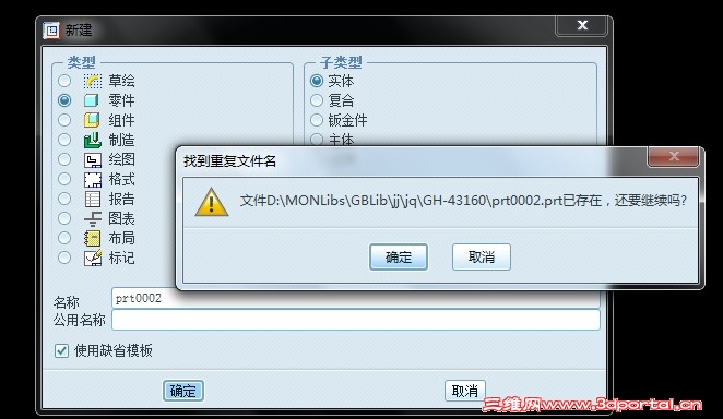

[求助] 为什么proe5.0挂monlibs后新建文件目录出错了?
发表于 2012-8-11 17:35:14 | 显示全部楼层 |阅读模式 来自: 中国江苏盐城
下载了monlibs,按网上所说的方法挂后,在新建组件时,目录是我设置的工作目录,一切使用正常。但在我新建零件时目录不是我设置的工作目录,变成如下的情况,哪里出问题了?有谁知道的指点一下啊!谢谢。
 楼主| 发表于 2012-8-11 17:41:40 | 显示全部楼层 来自: 中国江苏盐城
我设置的工作目录是E:\proeworks,怎么新建文件跑到标准件库里的机床夹具去了?搞不明白?现在画图都不能了!
发表于 2012-8-11 18:21:54 | 显示全部楼层 来自: 中国广东东莞
你把自己新建文件的 默认名字改下, 不要和它冲突不就可以了,  这和工作目录没任何关系,5 L3 C* D7 v; y* t( R5 v( L( P. |
试想下你现在新建文件的名字是prt002的话, 等下你要调用此标准库里的prt002的话 岂不是冲突了,到时改名字麻烦,,所以系统才会搜索是否有同名文件。
