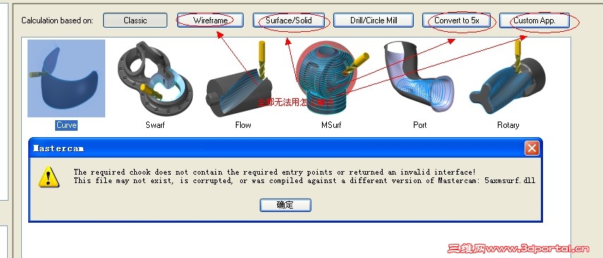

[已解决] 我的X6安装之后多轴有些功能用不了怎么解决?
发表于 2012-8-11 21:16:51 | 显示全部楼层 |阅读模式 来自: 中国四川成都
看图说话。
发表于 2012-8-11 22:15:55 | 显示全部楼层 来自: 中国江苏苏州
汉化不对,你之前有用过汉化包吗?
发表于 2012-8-11 22:32:37 | 显示全部楼层 来自: 中国福建泉州
建议下你把安装文件删干净,然后再下电脑系统,再装的话,就可以了。
路过不买 + 2 应助
发表于 2012-8-11 22:35:53 | 显示全部楼层 来自: 中国广东东莞
本帖最后由 yuanmeto 于 2012-8-11 22:37 编辑 ; m! C: n% A4 P' B. A1 d
. ?, l) ~' [9 M' _9 s# k' o( L6 J
有关的5轴的DLL损坏了。或给杀毒软件杀了。去杀毒软件恢复区看看吧。如果杀毒软件杀了,可以进行恢复并添加到白名单
路过不买 + 2 应助
发表于 2012-8-11 22:44:00 | 显示全部楼层 来自: 中国福建泉州
yuanmeto 发表于 2012-8-11 22:35 static/image/common/back.gif
0 z$ b$ R2 q% C* x; C# B* b有关的5轴的DLL损坏了。或给杀毒软件杀了。去杀毒软件恢复区看看吧。如果杀毒软件杀了,可以进行恢复并添加 ...
" ?% r% @5 F2 e4 I+ z! o我以前的电脑没装杀毒软件,也都是这情况的,只是后来就全部来过就好了
 楼主| 发表于 2012-8-12 23:38:46 | 显示全部楼层 来自: 中国四川成都
已解决 ,彻底卸载重新装就可以了。谢谢各位老大好心人。
