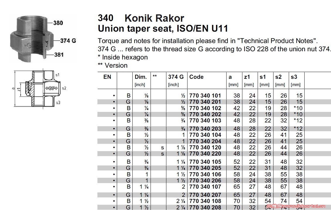

DIN EN 10242-1995 可锻铸铁制螺纹管件,对应的国标是什么呢?EN 10242中的的 U11,见图片。国内是否好采购呢?
