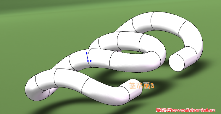

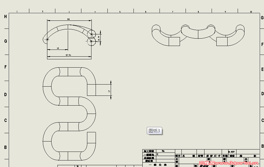

[分享] 发个铁路弹条看有人认识吗
发表于 2012-8-13 07:42:08 | 显示全部楼层 |阅读模式 来自: 中国辽宁鞍山
有人用过吗

见过这东东,但不知道这叫弹条。
发表于 2012-8-13 08:24:04 | 显示全部楼层 来自: 中国浙江宁波
这是什么材质的,如何制造成型?
发表于 2012-8-13 08:29:26 | 显示全部楼层 来自: 中国江苏南通
现在很多工厂车间里的行车轨道也用这玩意儿代替压板紧固了,比压板可靠。

铁路见过这东东,都知道,默认它为减震压簧。原来不知道它真名叫“ 弹条 ”呵呵!$ J6 C5 r# z6 H! T
要不见图,还真不知 弹条 是这个家伙耶!

这玩意怎么用,如何加工呢
发表于 2012-8-13 21:31:10 | 显示全部楼层 来自: 中国江苏苏州
先车或者买型材在用数控折弯机折弯

就是把钢轨固定在钢枕上的,与钢轨压板作用相同,但便于装拆。

钢轨压紧弹簧,代替压板。可以保准压紧力一致。线径大于12弹簧一般热成型,并要淬火、回火处理来保准弹性力。小于12的是冷成型,只做回火稳定处理。

II型扣件

道轨弹性压垫吧
