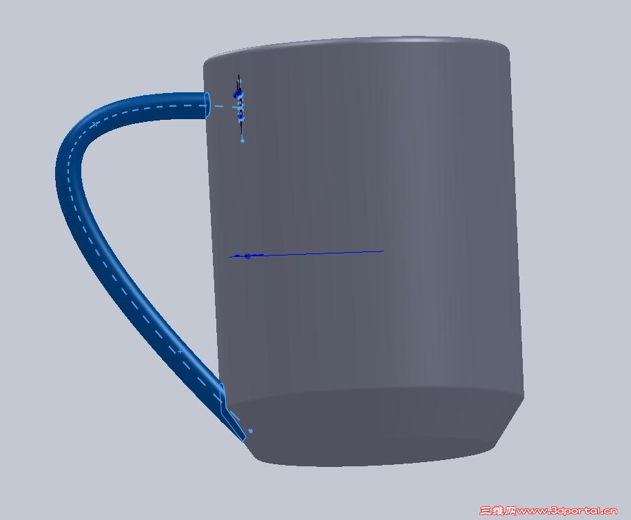

大家好,我是新手,想请教一下,下面的图中,杯子的手柄下端,我想让它与两个面有相交,请问该如何画呢,我希望真正画出来再回答我,谢谢!

在把手与杯子本体相交的杯壁内侧各建立一个参考面,然后扫扫看了,应该能达到效果了

这个没难度吧?直接扫描,再切除掉多余的部分。5 w4 [5 Y) D- ?4 ]- M& N
或者杯身先是实心的,扫描完手柄后才挖空。

问题是手柄下端同时与两个面有相交,应该如何切除呢?还有,如果杯身用实体,抽壳的时候会连手柄一块抽掉,能说一下过程吗?或者做一个文件发一下,谢谢了!

1、与两个面有相交,可以缝合这2个面后再切除啊。
; b: P. o% R+ J2 c2、不是用抽壳,而是用旋转切除之类的。

是的,曲面有个工具叫缝合,你扫到面即可

4 O+ X/ v$ M: K. p杯体和杯柄先做成分体的,切完杯柄再抽壳,然后再合并
