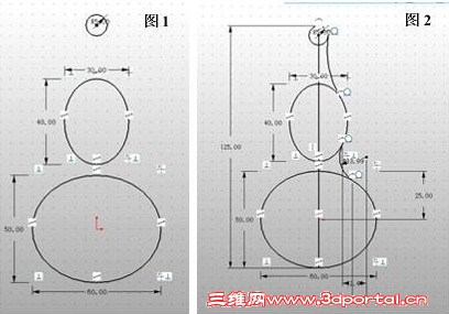

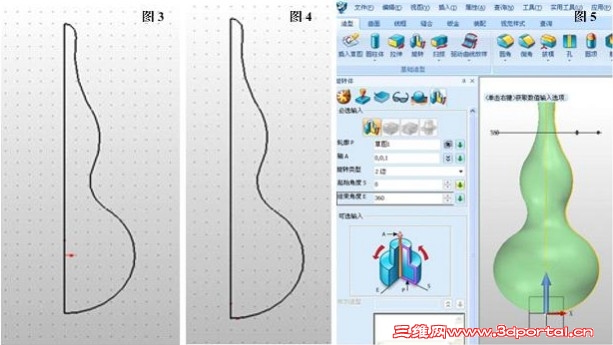

    在XZ平面插入草图,绘制草图(图1),再用两个圆弧连接圆和两个椭圆,用约束相切来确保曲线之间相切(图2)。尺寸不做严格要求,只要能构成葫芦形的轮廓就行。
    接着进行修剪,呈现如图3的形状,修剪后将整图向上移动使葫芦的底部在坐标的原点(图4),便于在圆点做旋转面。退出草图,以图4为轮廓,以直边(或Z轴)为轴,将其旋转成葫芦的实体(图5)。

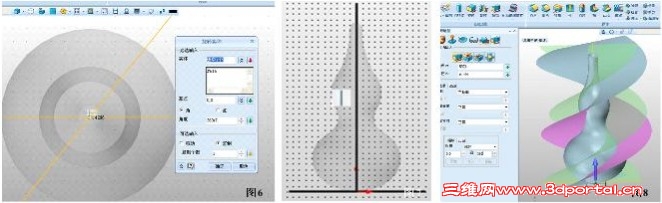

    在XY平面插入草图,经过坐标原点做一水平直线,直线两端要超出葫芦的外形,再将这条直线以圆点为基点(这个点一定要在圆点,否则,最后由七块阵列形成的葫芦就不能吻合),旋转360/7度的角度,并保留原直线(选中复制)。角度是将360度分成七份的角,是一个除不尽的小数,但中望3D2012在数值输入栏内可以输入计算公式,给设计带来了极大的便利和灵活性(图6)。
退出草图,再往XZ平面插入草图,做扫掠的路径P2,要注意的是个路径的长度要略高于葫芦,如果低了,修剪无法成功,并且这个路径一定要从圆点起,竖直向上,否则,剪出的七分之一块的葫芦阵列后无法吻合(图7)。
扫掠设置如图7,注意选基体,不能选加运算、减运算、交运算。轮廓为相交的两条线,路径为竖直的直线,然后在高级选项卡中选扭曲选项卡,在扭曲选项卡中选线性,扭曲的角度由0.00~360,结果如图8。

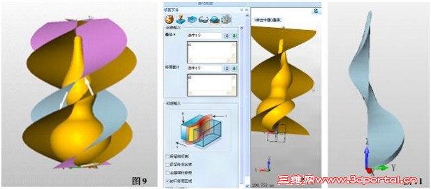

    点击修剪命令,检修的基体为葫芦,修剪面为其中的一个旋转面,可选输入勾选封口修剪区域,保留两个旋转曲面相夹的较小的实体,再次修剪,如图9,图10,最后结果如图11。

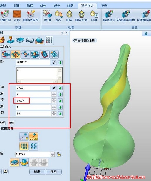

点击阵列命令, 阵列设置如图,选圆形阵列,数目为7,角度为360/7。在中望3D2012无需自己计算角度,直接填写公式,非常便利,结果如图12。
图12

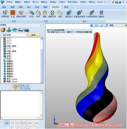

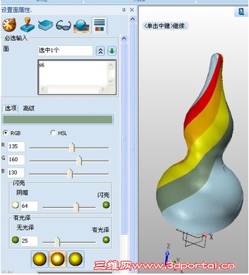

    七半构成的葫芦已成型,接下来就要为这七半分别添加颜色了。点击视觉样式,在面属性中进行设置(图13),依次为各个块添加颜色。通过简单高效的三维CAD设计,精美的七彩葫芦就完成了!你也来尝试画一个吧!
图13
七彩葫芦效果图
