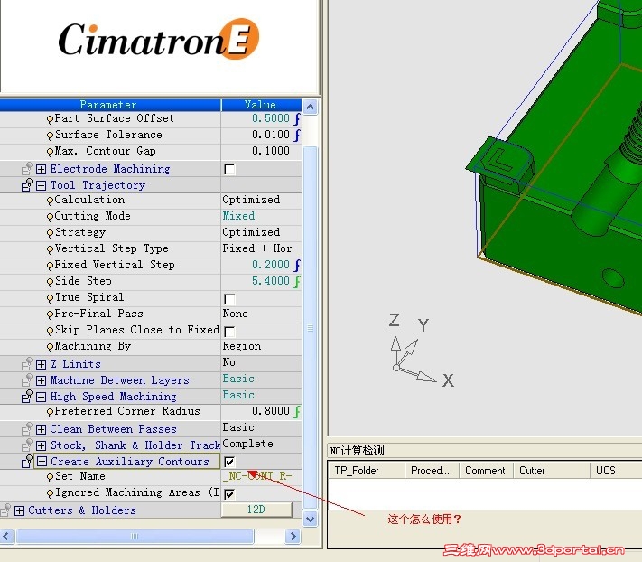

在IT版中,可以把生成的刀路路径同时生成轮廓线,在E10中,虽然也有这个选项,但如何使用?好象既生成不了,也使用不了,哪位用过的指导一下,如图:

CimatronE本身没有将轨迹转换为线的功能.
5 u. y! X8 n$ o! L- G3 r1 z至于上图"创建辅助轮廓"功能,粗加工可以创建"盲区",即未切削区域的轮廓.- D2 A' ~3 Z0 a5 t4 F/ K* B, L
清角时可以用来产生轨迹最大轮廓.
8 k% @* r. J: i# L/ f* H, C) u但是所有轮廓都参考之前刀具,即偏置了刀具半径.
, W" N1 G: I2 `! @可以算是个鸡肋功能.一般不用." o' w; |  G$ _& ], O; |

确实是鸡肋,方便的时候可以用一下

e8.5之前 這個功能還蠻好用的 印象中 e7可以把那些線 做成草圖 然後自行編修
4 c6 T" y6 e( z不知道為什麼後來的版本反而退步了? 出了一個新功能可以編修那些輪闊 但功能卻不怎麼好用 比不上變成草圖的那種自由
* F2 k9 J& R$ S2 J' r: W' e7 Q8 Z而且e9 e10做出來的線 選取10條以上那種輪闊 時間變的非常的久.....跟直接從面選輪闊一樣 超過一定數量6 E" p# k( P7 A. w; ?
都會變的非常慢  最後只能放棄 自行畫完再進nc選取輪闊

E版做线确实是退步了,,,远远没有IT版强大。。。杯具的是我用E版来做鞋模,老是要做线。。。断开的线连不上更是头痛的问题。。怎么E里面就怎么少了比邻曲线的功能呢???
