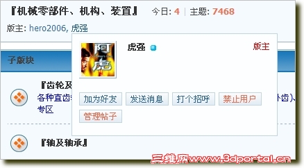

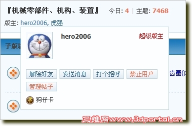

发表于 2012-8-21 10:01:42 | 显示全部楼层 来自: 日本
cqzm79 发表于 2012-8-21 09:44 static/image/common/back.gif
" V% T# d( M/ S  Y! P虎强  怎么联系版主 请指点 !!!
2 {4 v9 p5 y1 |0 x% s/ |
鼠标悬停在版主名字上即可,发送消息
+ E' K) o4 m" P3 o1 o( S6 z' I7 Y* ]/ R- Z& H& x
