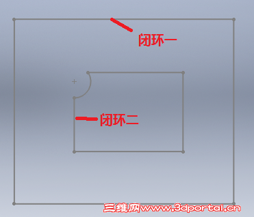

如图,闭环一草图我要向下拉伸,闭环二草图要向上拉伸,这个solidworks怎么做,闭环二老是以剪切形式存在。谢谢

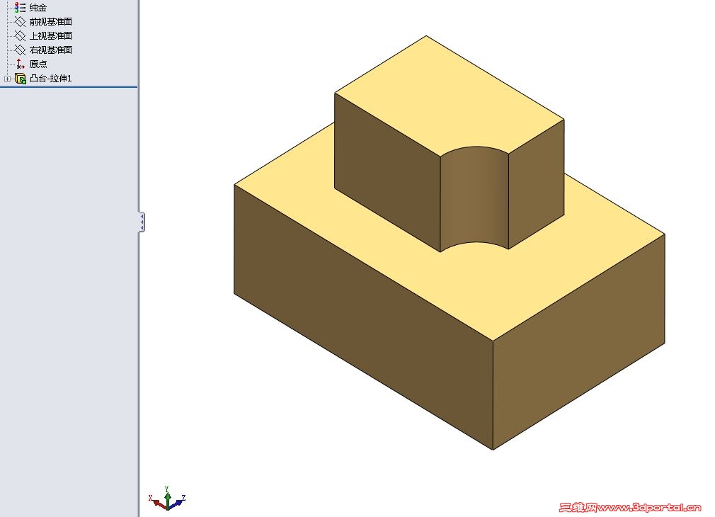

7 f+ S+ m1 R4 t0 Z用多实体可以蒙一下; _$ ~' m* ^- f8 S/ S5 _

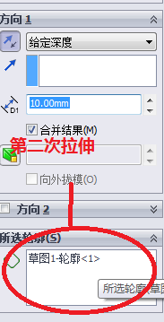

图形中貌似不能反映出来,草图是一下子画好的 。然后拉升特征命令最下面有个所选轮廓,两次拉升分别选不同的轮廓即可。

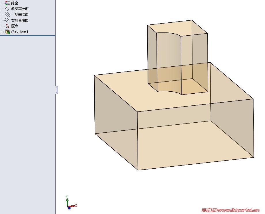

  i6 F& [4 S( }" B7 {我不会做录像,帖两张图吧。估计特征树也看不出来

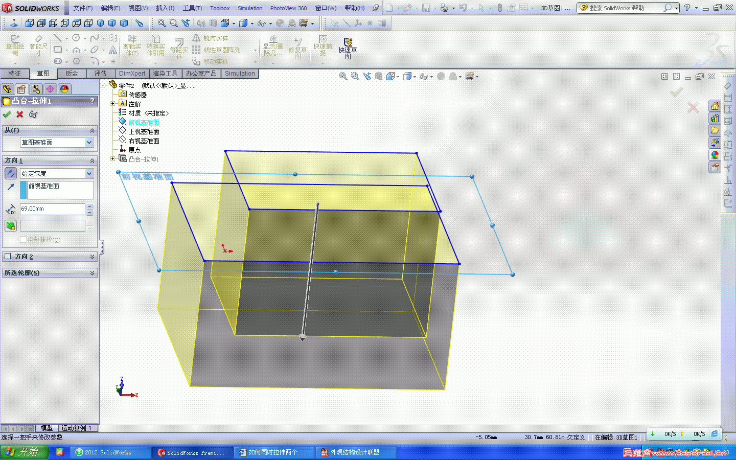

* ?2 K+ ^  }; {+ n' P+ t就是3D草图拉伸到面。
发表于 2012-8-14 15:32:14 | 显示全部楼层 来自: 中国天津
你不会是3D草图画了2层吧?那样拉伸出来是有一个重合的区域。

0 e7 F; Z7 r2 l) t: |1 s你的草图呢?  我是将草图建在不同的面上,如果放在同一个面上没办法拉伸出来) q( p8 V+ J3 G  Y4 r6 ?) b
发表于 2012-8-14 15:55:27 | 显示全部楼层 来自: 中国江苏苏州
赶路人 发表于 2012-8-14 15:52 static/image/common/back.gif
0 M0 }# Q+ K6 [% B: a你的草图呢?  我是将草图建在不同的面上,如果放在同一个面上没办法拉伸出来
& q+ Q0 x$ [; B  {# P放在同一面上是不行的,3D草图就是多特征的做法。
发表于 2012-8-14 15:57:18 | 显示全部楼层 来自: 中国天津
嗯  这样的话就可以  我也拉伸出来了  先定义好草图高度酒可以了

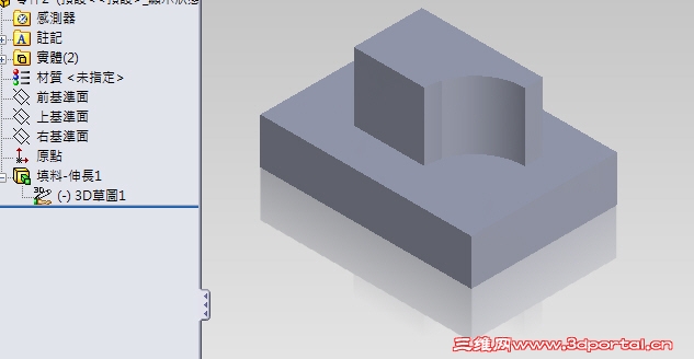

也学一学3D草图

我怎么没有这个命令呢
发表于 2012-8-14 17:23:44 | 显示全部楼层 来自: 中国江苏苏州
赶路人 发表于 2012-8-14 17:12 static/image/common/back.gif8 N; A, _4 Y- a
我怎么没有这个命令呢
5 \, Y  s" a% H
这是繁体版的,和凸台拉伸是一样的。
