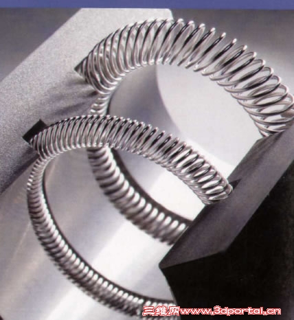

+ h+ [! c4 w5 l9 N有没有高人会画巴塞尔簧?小弟请教一下,先谢谢啦!
发表于 2012-8-14 11:26:51 | 显示全部楼层 来自: 中国广东云浮
什么来的?有没有图片尺寸之类的?
 楼主| 发表于 2012-8-14 11:31:26 | 显示全部楼层 来自: 中国辽宁沈阳
oypopen 发表于 2012-8-14 11:26 static/image/common/back.gif
8 h. U( k& h7 `8 k! c什么来的?有没有图片尺寸之类的?
3 [( {) e8 d/ g4 b! f& F7 U& q7 z, D没有什么尺寸,就是想问问这种弹簧怎么画的。
发表于 2012-8-14 11:32:47 | 显示全部楼层 来自: 中国江苏苏州
是不是这种东西?& G4 k# L$ w1 n+ Q
. Y- e: l8 o- W! Y4 N5 `* U; E2 q 捕获.JPG
参与人数 1三维币 +1 收起 理由
阿帕奇 + 1
 楼主| 发表于 2012-8-14 11:35:47 | 显示全部楼层 来自: 中国辽宁沈阳
哪位高手会啊?
 楼主| 发表于 2012-8-14 11:36:46 | 显示全部楼层 来自: 中国辽宁沈阳
mygc 发表于 2012-8-14 11:32 static/image/common/back.gif; z( z" `3 v; L# [
是不是这种东西?
/ o! I* M* p( f/ G$ o: T1 K+ @6 w对,就是这个,高手怎么画啊??

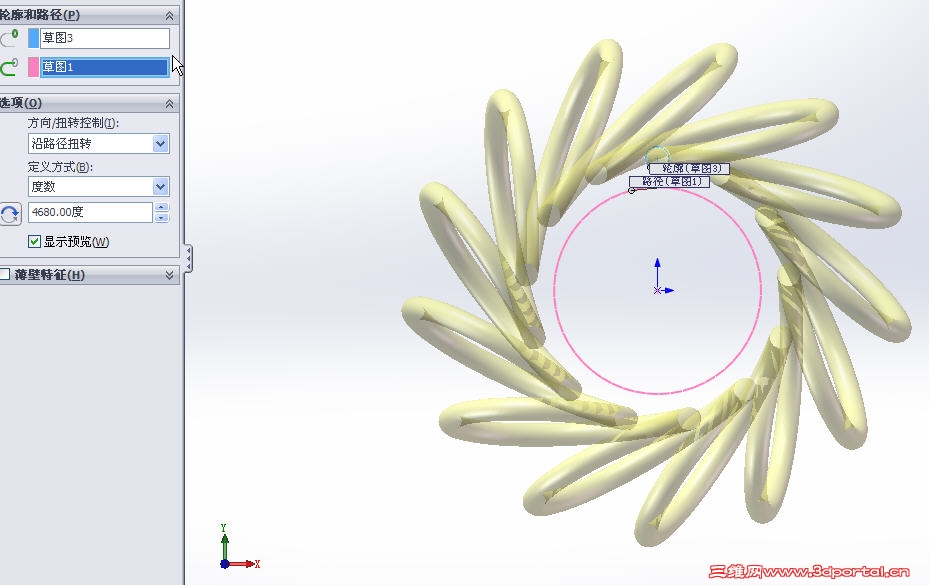

2 I8 T% L" _: T& {+ t4 N* b8 B

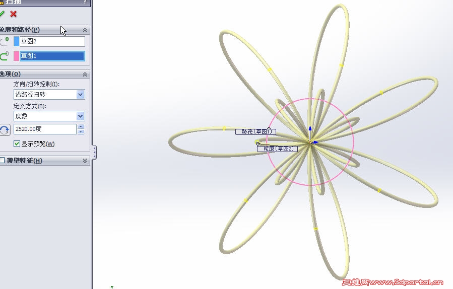

以圆形草图为轮廓,沿大圆扫描,扫描时选择"沿路径扭转".
 楼主| 发表于 2012-8-14 11:58:16 | 显示全部楼层 来自: 中国辽宁沈阳
81130549 发表于 2012-8-14 11:48 static/image/common/back.gif8 Y' i) s, }! V+ U
$ S, A- m- p: ]
这样好像无法画出“巴塞尔簧”吧,我的提示“无法再路径上找到一个作为起始的点。针对开环路径,路径必须与剖切面相交”。如何解决??我的是Solidworks2007。

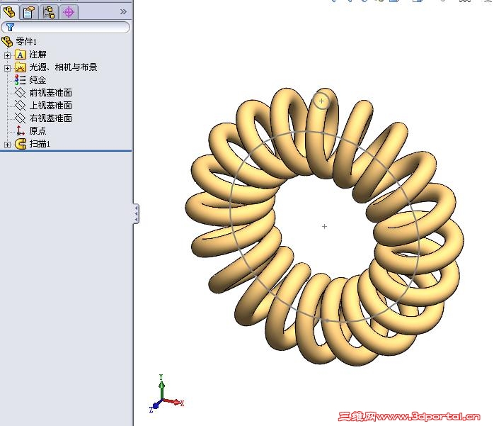

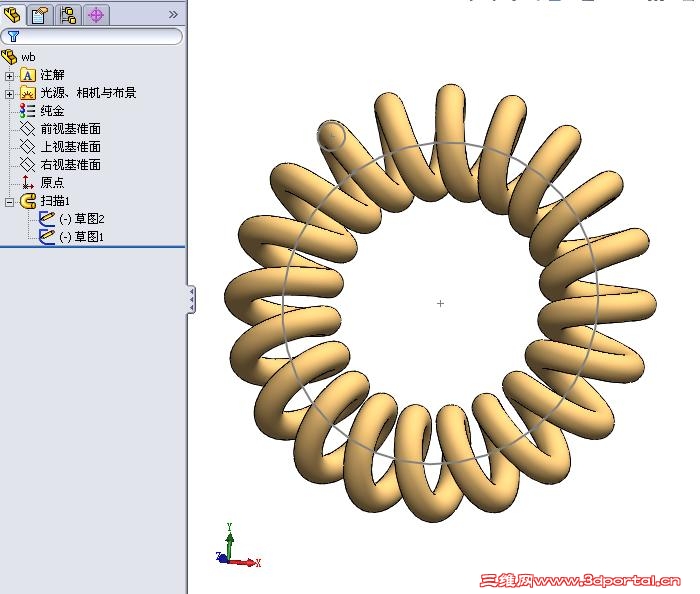

发表于 2012-8-14 13:37:31 | 显示全部楼层 来自: 中国河北廊坊
零件1.rar (1.47 MB, 下载次数: 42)
阿帕奇 + 3
 楼主| 发表于 2012-8-14 14:23:19 | 显示全部楼层 来自: 中国辽宁沈阳
gld123 发表于 2012-8-14 13:37 static/image/common/back.gif
9 r' w' k$ S& V& R7 K; V
为什么我的是按照这种形式生成的呢?我也是按照您的选项画的啊?请高手指点指点。
发表于 2012-8-14 14:46:57 | 显示全部楼层 来自: 中国河北廊坊
你不是按我的图画的,小圆必须在右面,两圆心必须在一条水平线上。

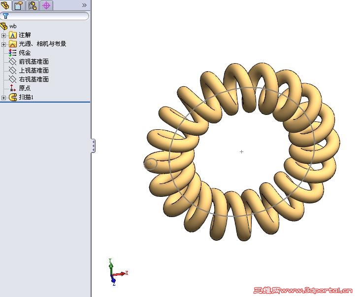

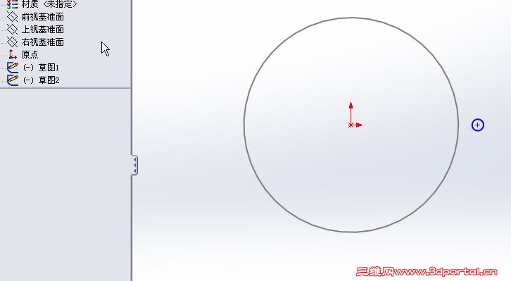

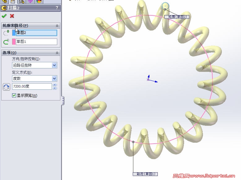

发表于 2012-8-14 14:56:31 | 显示全部楼层 来自: 中国河北廊坊
Snap1.jpg Snap2.jpg ( X: u8 e' y9 L4 U4 ?4 H( e
* c+ a( p$ r  O6 j0 }0 J- ]
小圆在不同位置会得到不同效果
1 ~! z9 |# ~3 B4 L1 f原因     不老大师     在一篇帖子里讲的很明白。
阿帕奇 + 3
发表于 2012-8-14 15:06:28 | 显示全部楼层 来自: 中国河北廊坊
我记得不老大师是这样解释的,虽然此图没有穿透点,不是没有,系统默认在右面,且在一条水平线上
阿帕奇 + 3
 楼主| 发表于 2012-8-14 16:01:12 | 显示全部楼层 来自: 中国辽宁沈阳
gld123 发表于 2012-8-14 15:06 static/image/common/back.gif- a9 V5 N- y7 c9 {0 l
% w2 z6 S% X1 Y+ @
:L:L还有这个默认啊,受教了,平面应该选择前面,我已经按照方法弄出来了,谢谢啦!

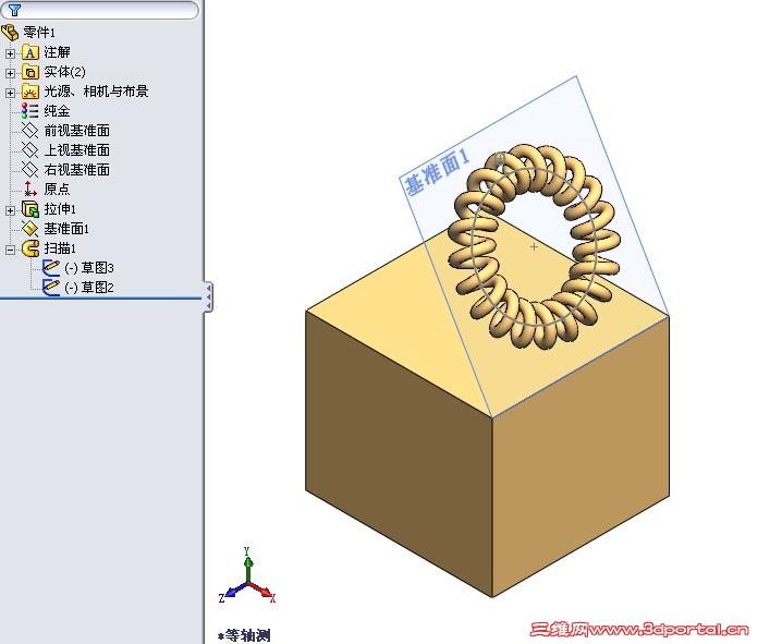

发表于 2012-8-15 20:35:49 | 显示全部楼层 来自: 中国江苏苏州

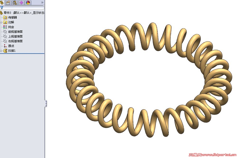

本帖最后由 mygc 于 2012-8-15 21:34 编辑 ! B9 F! T9 y0 q6 M; m  v! j1 o
gld123 发表于 2012-8-14 14:56 http://www.3dportal.cn/discuz/static/image/common/back.gif
; H4 v  @& A" k. W) B6 L小圆在不同位置会得到不同效果' ^$ B* h: \" N0 y8 T
2 @2 v+ q+ ?. o: [
  f6 ~: N  i; @: g* X$ P3 U+ s5 @未必一定要放在右边,其他任意位置都可以的。
; e- _' Q5 V4 z/ i- {. {- b8 y6 ]& a8 y/ B& ~+ i; i
1.jpg . k; }# a; g  m' y, }% \
2 e# ^! v! f4 n+ x
. H& [9 J; r; ^# e5 i# ` 9 b3 S3 V1 Q! ?  l$ N
发表于 2012-8-15 21:36:04 | 显示全部楼层 来自: 中国江苏苏州
& R. u1 S! s/ [( j4 ?* H6 `  C
hongyuyu5288 发表于 2012-8-14 16:01 http://www.3dportal.cn/discuz/static/image/common/back.gif
3 ^, G7 S. \; f6 G还有这个默认啊,受教了,平面应该选择前面,我已经按照方法弄出来了,谢谢啦!
+ i/ u9 F* c$ ]. }
1 n" _5 u1 x  L' L# \) Y6 F% t任意面均可以做的。
( p! P+ p& D6 J  i
- a0 Q( ^; T" d7 d3 Q. h/ W 1.jpg

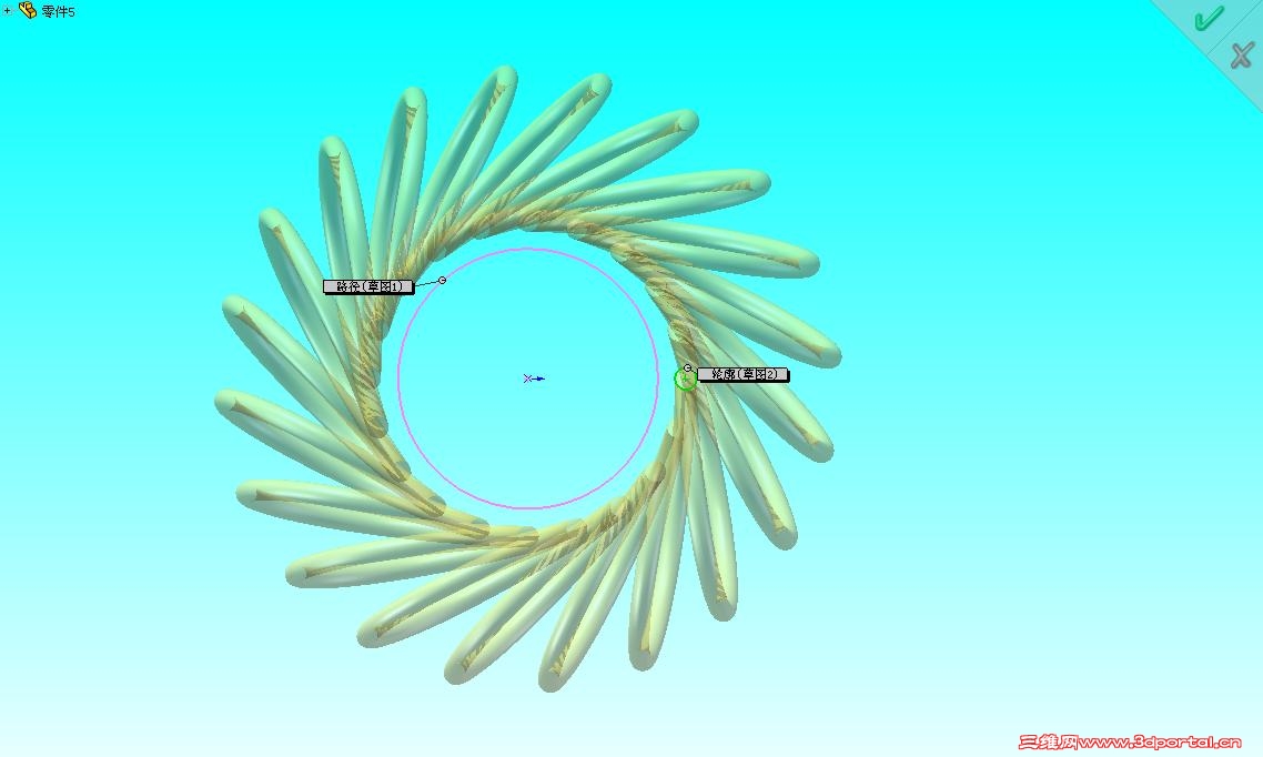

发表于 2012-8-22 11:24:10 | 显示全部楼层 来自: 中国江苏苏州
6 @: H5 m. u: d8 t3 i& j. g& ~
gld123 发表于 2012-8-14 15:06 http://www.3dportal.cn/discuz/static/image/common/back.gif
5 x% c% ]% e3 v# j( M我记得不老大师是这样解释的,虽然此图没有穿透点,不是没有,系统默认在右面,且在一条水平线上
: E" `8 H; X/ B* W7 M4 D; `5 u2 E引导线一定要穿透,路径不一定要穿透,沿路径旋转应该叫起始点更合适。
