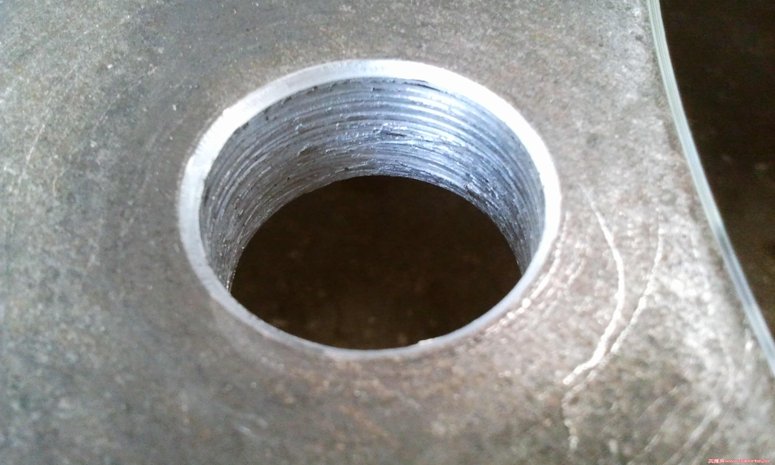

) s6 a! u7 }2 N, ?8 C9 |8 J* w如图为公司产品扩孔后的表面质量,太差了,请问该怎么改进呢???
7 x+ s! g; v1 j- z; N
2 H4 b0 Q1 \5 C. z" X工件材料为普通钢
) Y: u$ O' ~1 G* D4 f6 {! S主轴转速200rpm
! r5 Z; J( t% P8 I4 G* R. D. l2 [扩孔单边1.5mm厚 ) {% Y5 M- D' L. u1 I+ w
进给0.3mm/min 5 S5 I5 V8 G! t
6 w0 Z! e1 e! }  w4 h0 _! f
% J  l1 \1 k, ^) B$ }请高手分析原因!!谢谢

 楼主| 发表于 2012-8-14 15:26:19 | 显示全部楼层 来自: 中国河北邯郸
图来了!!!!!
发表于 2012-8-14 17:37:05 | 显示全部楼层 来自: 中国广东东莞
确实太差了! 多大的孔? 感觉是扩孔钻没磨好:两个刃不对称,后角小了。建议做两次加工。仅供参考。

发表于 2012-8-15 11:18:09 | 显示全部楼层 来自: 中国山西太原
扩孔钻该刃磨了,给出的进给0.3mm/min 单位有误,进给量的单位应为mm/r,即每转进给的毫米数,应改为0.15mm/r,其余切削参数不变,将扩孔钻重新刃磨后再试扩,表面质量就提高了。

发表于 2012-8-15 16:54:03 | 显示全部楼层 来自: 中国上海
如果表面要求高的话,可以考虑用铰刀~~具体还要看孔的大小和尺寸公差
发表于 2012-8-16 09:40:09 | 显示全部楼层 来自: 中国山东临沂
转速提高,进给量减小,就ok了;如果还是不行的话,可能是刀具的问题;
发表于 2012-8-18 18:45:11 | 显示全部楼层 来自: 中国安徽黄山
钻头的棱边可能损坏,根据你的孔,转速高了
